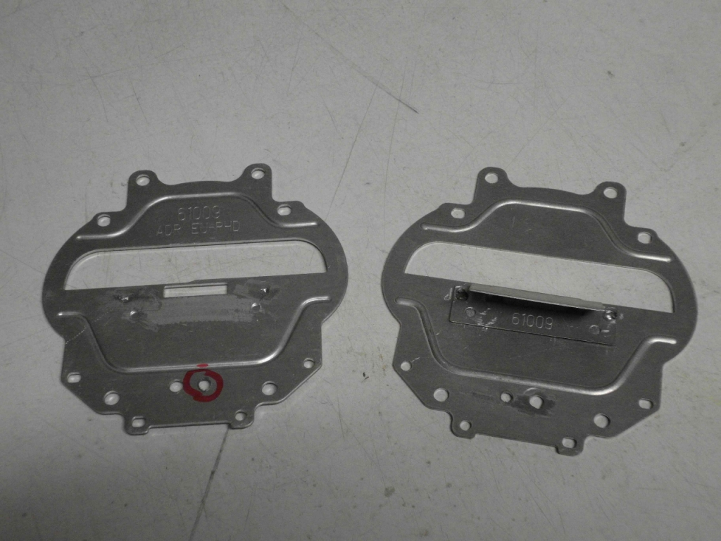

Je confirme qu'un simple réglage ne suffit pas pour modifier des optiques rhd en lhd ( sur une mx5 nc 2005 en tout cas ).
Petit cours de cuisine japonaise à la sauce anglaise :D
Profitez que madame n'est pas là pour préchauffer le four de la cuisine à 80°C et laissez-y votre optique 5 minutes.
Ce qui permet d'ouvrir la coque et de dévisser l'unique pièce qui fait la différence entre une optique lhd et une rhd.
Percez ensuite le trou entouré en rouge sur la photo suivante (en supperposant les plaques par exemple) ce qui vous permettra de retourner la plaque et d'obtenir le bon profil.

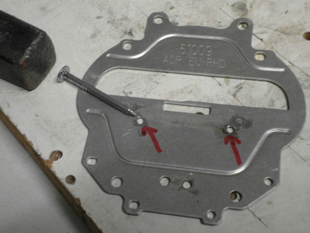

Retirez sans l'abîmer la petite plaque pliée qui sert de déflecteur pour ensuite la river sur l'autre face de la plaque.
Après avoir perforé cette plaque...c'est facile, 'y a des pré-trous :D
Ne reste plus qu'à replacer 5 min votre optique dans le four à 80°c pour recoller le tout.

En voilà un tuto qu'il est bon !

T'as percé et retourné? Hum pas con... Moi j'ai poncé le rectangle pour qu'il soit entièrement droit :aie: Mais bon ça passe au CT :P
Super tuto ! Ça en aidera sûrement plus d'un ;)

Tout dépend comment est coupé le faisceau. J'ai dû le faire sur une Impreza et une Elise, pas sur une S14a.
Et le four n'abime pas le phare. Quand les feux de route sont allumés ça doit au moins autant chauffer.
