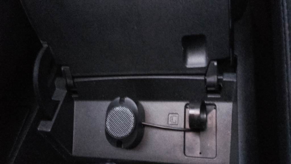

J'ai mis le beeper dans le boitier entre les sièges, et même fermé on entend bien les bips.

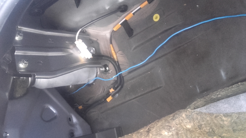

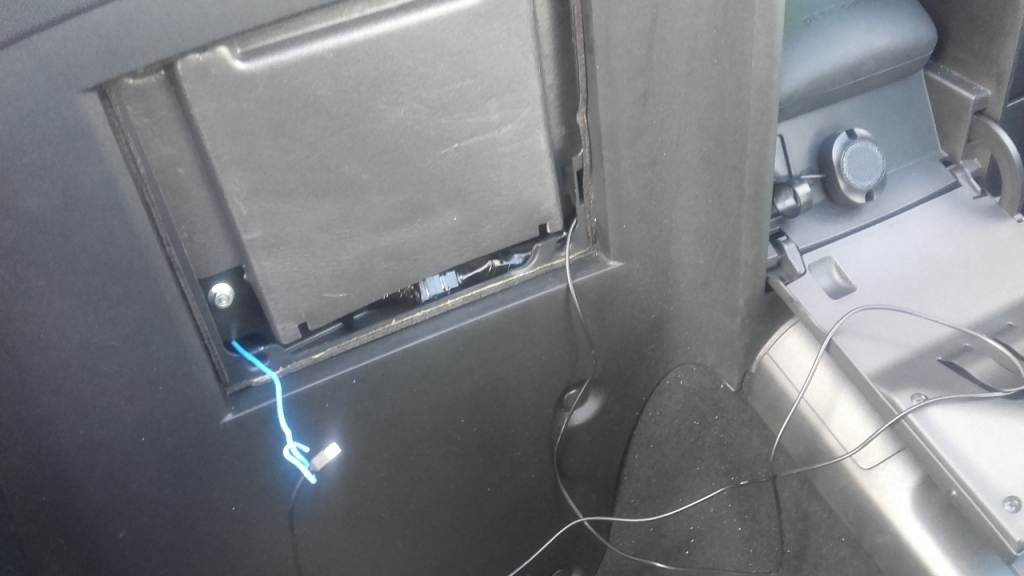

Pour passer le fil du beeper jusqu'au coffre, j'ai glissé un fil rigide de l'habitable au coffre par la petite trappe derrière le siège passager, avec au bout recourbé le fil souple

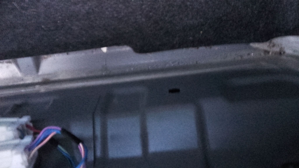

Pour passé le fil de l'antenne à l'unité centrale, j'ai agrandi à la lime, un des 2 trous recevant
les "punaises plastiques" de la protection intérieure du coffre.

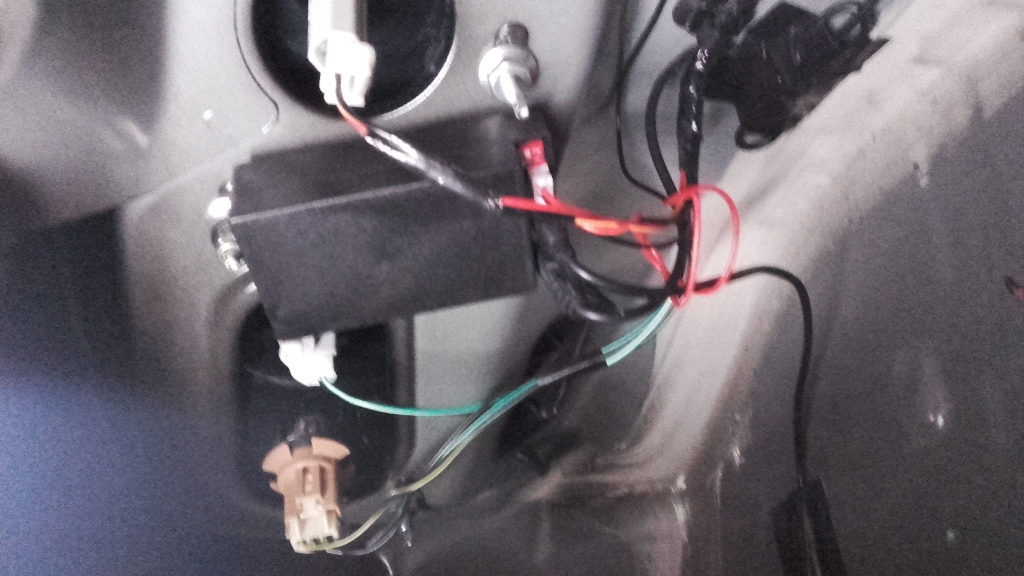

J'ai placé l'unité centrale sur une des vis des feux arrières, sur laquelle on ajoute simplement un écrou
pour la bloquer. Auparavant, j'ai réglé la sensibilité sur la position3 (sur 4); pour la modifier éventuellement (il suffira simplement d'enlever la protection placée devant les feux).

P.S. le plus du boitier a été branché par une épissure sur le plus de l'ampoule du feu arrière,
et le moins sur une des vis du système de fermeture du coffre, les vis d'ampoules ne réagissant pas au testeur de masse.
