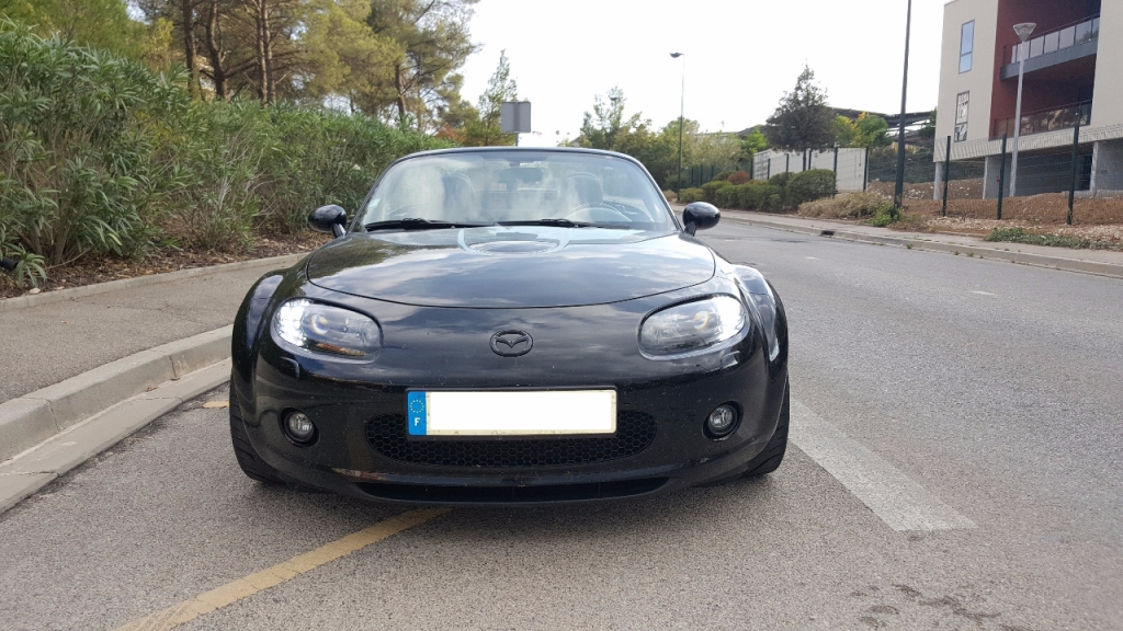

Tu peux simplement rouler en codes, et ça ne coûte rien à installer ;)
Perso j'ai installé ça sur une NC :
ça coûte 15 euros sur eBay
Résultat :
Yves
Mon Chat Noir
NC-RC 2.0 Performance Brilliant Black 2008 - 4en1 ILM, inter Inox décata, silencieux Goodwin Roadster Sport - HSD MonoPro - Exedy stage 1 - OZ Ultraleggera 17x8 ET48 - Federal RS-R 235/40 - Freins RX8 323mm disques EBC TurboGroove + Hawk Racing HP+
