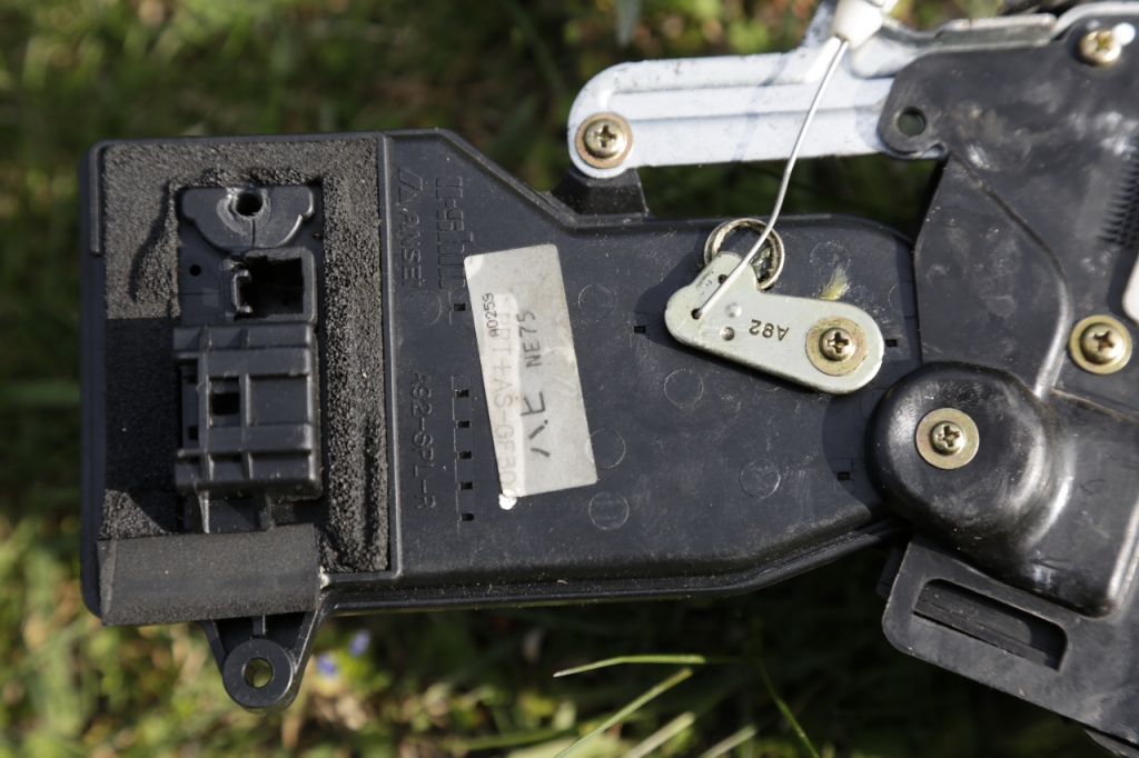

Donc voici la chose côté face :
et côté pile :

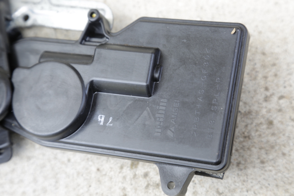

Le moteur c'est la pièce vaguement rectangulaire sur laquelle le câble qui part du haut de la poignée de porte intérieure vient s'attacher (1ère photo). Je n'ai pas l'impression qu'il y ait un autre moteur et de plus c'est sur cette pièce que le connecteur se branche. Le moteur se démonte facilement du reste, il y a juste 3 vis à dévisser. Sur ce moteur on peut lire plusieurs informations :
Sur les deux faces :
U-SHIN qui est la marque du fabricant semble-t-il
ANSEI que je sais pas ce que ça veut dire
> PBT + AS - GF30 < dont j'ignore la signification
et sur une face :
B13-SPL-R qui semble être une référence
Sur l'autre face :
A92-SPL-R qui est une autre référence (et je suppose que R signifie Right)
et deux références Mazda sur une étiquette : NE75 et A0259

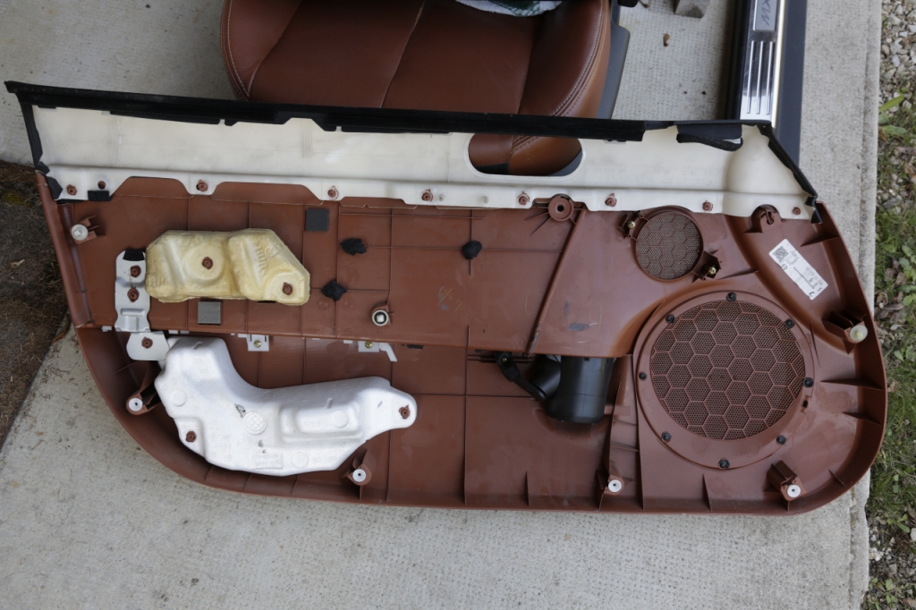

Et encore pour ceux qui ne savent pas, pour sortir l'ensemble moteur+penne, il faut retirer la tige en métal qui est au-dessus du bloc penne et qui est maintenue en haut par un clip en métal qu'il faut soulever (je ne sais pas si c'est très clair mais si ça peut aider...). Faut tâtonner du bout des doigts, ou boutdesdoigtstâtonner.
Le démontage du panneau de porte ne pose pas de problèmes, 3 vis à dévisser comme l'indique notre ami OlivierV. Attention cependant, il y a 4 clips en plastique dans la moitié supérieure du panneau de porte. Ils ont toutes les chances de casser (j'en ai déjà cassé deux en deux démontages). C'est pas gravissime mais si on ne remonte pas avec tous les clips ça vibre quand on roule. Ces petites pièces se trouvent chez un marchand anglais bien connu pour une somme modique. Je conseille d'en avoir quelques uns d'avance quand on démonte les panneaux de porte.
Le panneau de porte ressemble à ça :
et les clips ressemblent à ça :
Il y en a un avec un joint et 3 ailes, celui qui est au centre du panneau, un avec 3 ailes, celui de gauche sur la photo du panneau, et deux avec 2 ailes qui sont à droite sur la photo du panneau (il en manque un sur la photo, cassé). Deux ou trois ailes, je ne suis pas sûr qu'il y ait une vraie différence (à mon avis 3 ailes c'est mieux pour l'insonorisation).
Et pour finir, voici une photo de la portière quand la garniture est enlevée :
Le dernier connecteur à droite c'est celui du moteur de verrou, il faut le déconnecter. Juste au-dessus il y a une vis cruciforme à dévisser. Pour le reste, il faut un petit cliquet de 10 pour enlever les vis qui tiennent le cache en plastique. Comme 13 ou 14 vis ça ne suffisait pas, Mazda a ajouté 2 clips en plastique. Là encore méfiance car rien ne casse plus facilement.
Bon, je crois que j'ai dit tout ce que j'avais à dire sur cette opération, c'est pas difficile vu que j'y arrive

J'ai oublié deux photos du moteur :
Comme ça vous avez les références :hello:
