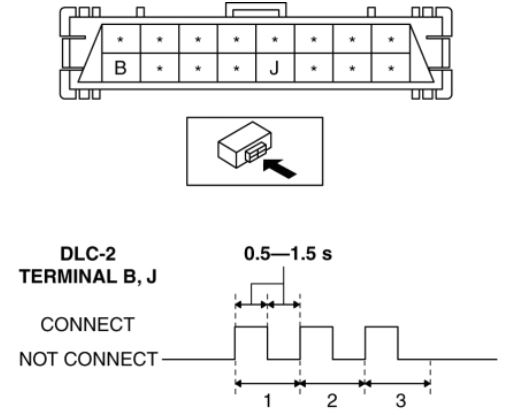

Donc si j'ai bien compris.....j'appui sur l'inter 1 seconde,je relâche une seconde et je fais ça trois fois ? :oops:
Message Publié : Sam 12 Mai 2018, 22:12
Message(s) : 7426
Oui.
Et pense à faire régler tes phares après car ce reset ne suffit pas pour récupérer le bon réglage après rabaissement ;)

Juste pour dire que la procédure fonctionne parfaitement.
J'ai fait ça avec 2 petits fils et sans interrupteur.
Il faut juste faire gaffe que le connecteur est inversé (haut / bas) par rapport à la vue du dessin suivant
Aujourd'hui je suis allé tester le réglage pour ajuster au besoin. Et ça n'a pas été nécessaire. Parfait
