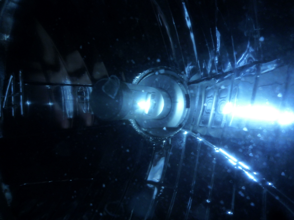

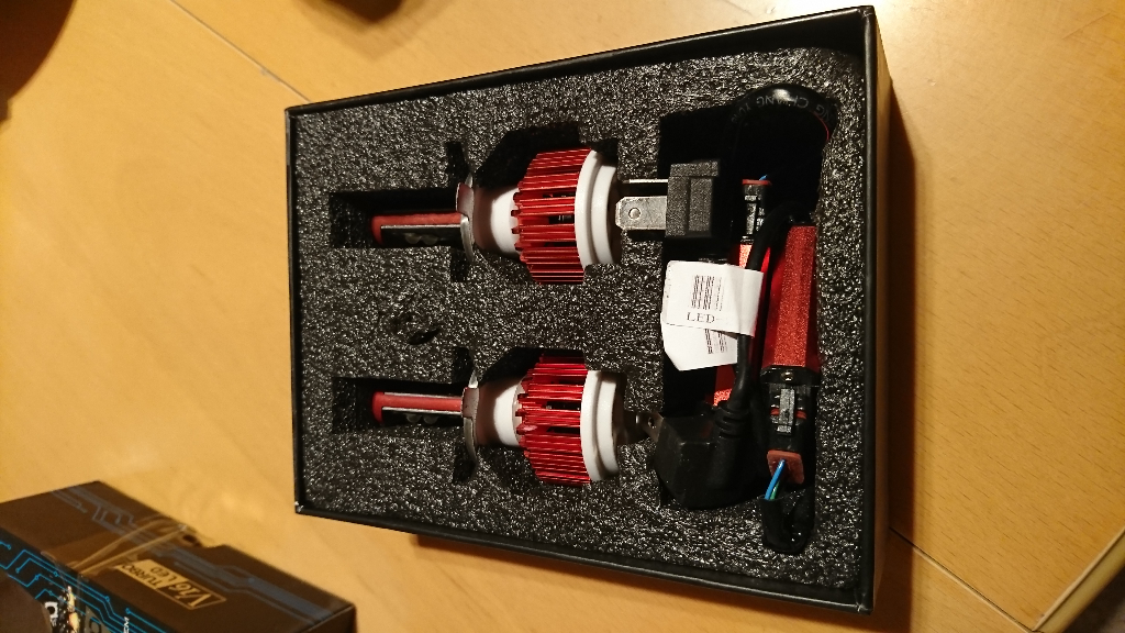

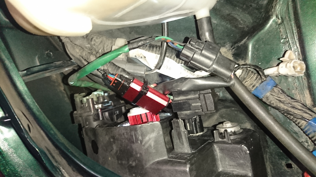

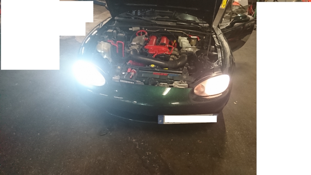

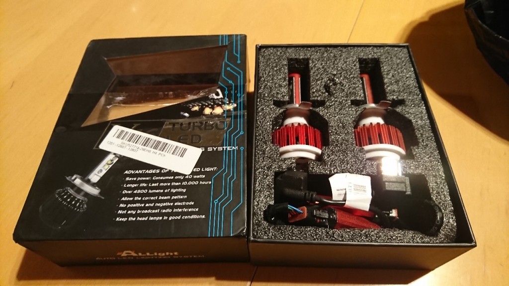

:hello: me revoila, avec mes nouvelles leds ventilées H4 chinoises
Premières impressions:
Ca éclaire et pas qu'un peu :woo:
Eclairage blanc (6000K) :woo:
Plug n play, en lieu et place des h4 standard
Prix approximatif 30€
points négatifs:

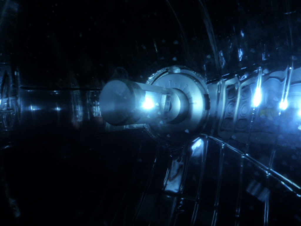

- le culot de la led est énorme (ba oui le ventilateur prend de la place) du coup la protection contre la poussière ne peut pas être remise en place. Sauf si on la bricole un peu...
-Témoin tableau de bord de feu de route ne s'allume plus :aie: car d'après les maigres recherches effectuées, les leds ne consommeraient pas assez d'energie.... :tantpis: je cherche encore des infos à ce sujet.
Et voici les photos
Les leds:
[feu de croisement] A gauche feu led ventilée chinoise, a droite halogène Philipps vision plus
Montage, comme dit plus haut plus de cache poussière, on voit le culot de la led dépasser derrière, boitier anti erreur accroché avec un collier (utile ? :? pas sur )
Seul hic faire passer le ventilo de la led entre les deux pattes du clips de l'ampoule. Coté passager ca m'a pris 5min. Coté conducteur 1h30 tout ca parce que j'ai le filtre à air avec un pare-chaleur que je n'ai pas voulu démonter du coup la zone d'accès était très réduite. :aie:
Désolé les photos ont pivotées toutes seules :tantpis:

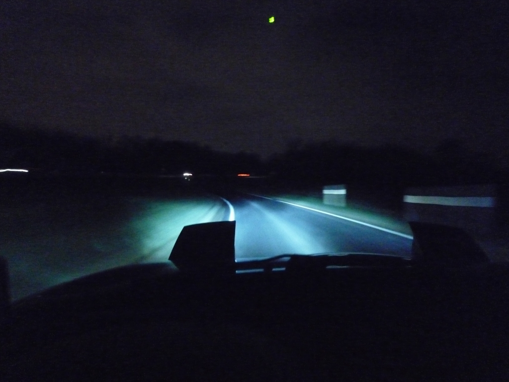

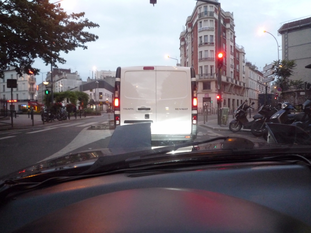

Quelle est l'allure de ton faisceau?
Car tes Led ne semblent pas avoir le déflecteur nécessaire :geek:
le faisceau doit avoir cette forme

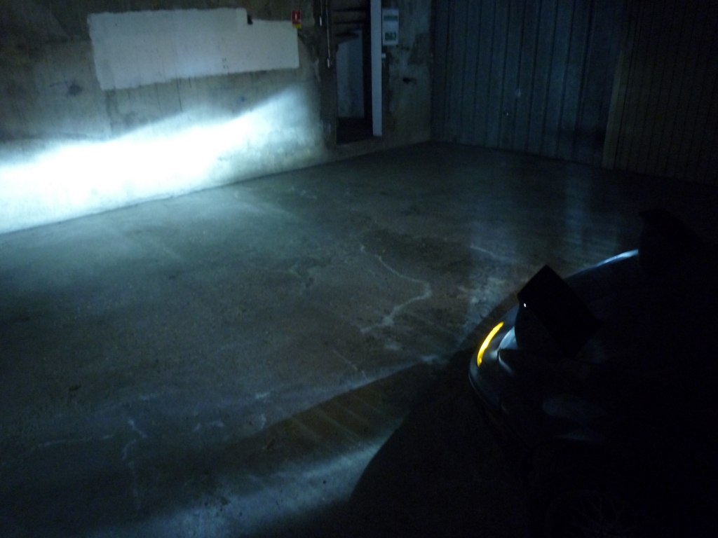

Dès que je trouve un mur non éclairé je ferai la même photo pour comparer.
A quelle distance du mur est tu ? approximativement

en suivant un Van dans la circulation tu le vois bien ;)
Sinon un mur entre 5 et 10m c'est parfait .
Non le déflecteur est dans l'apoule sur les H4
C'est la seule source qui forme le faisceau car elle à 2 fonctions , croisement et route.

Pour moi le faisceau sera diffus, on le voie déjà sur la photo posté par Rocket ou l'on voie un halo de lumière. C'est une histoire de focal. Sur que l'on voit Rocket avec un halo de lumière très blanche mais de là à avoir une meilleure vision, c'est pas gagné.

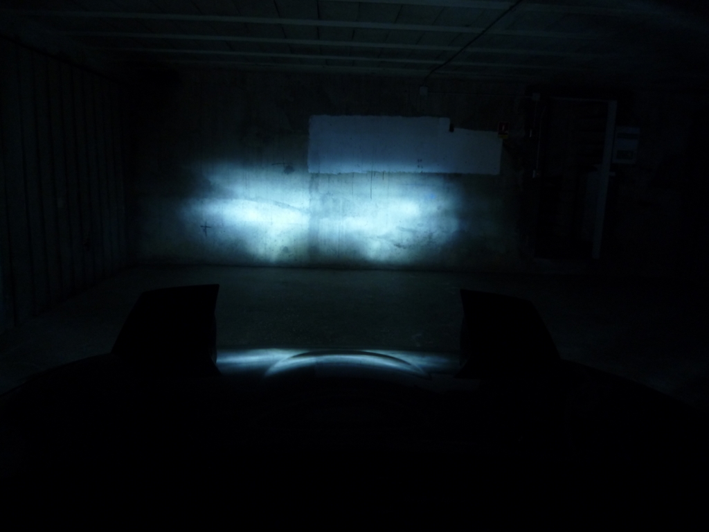

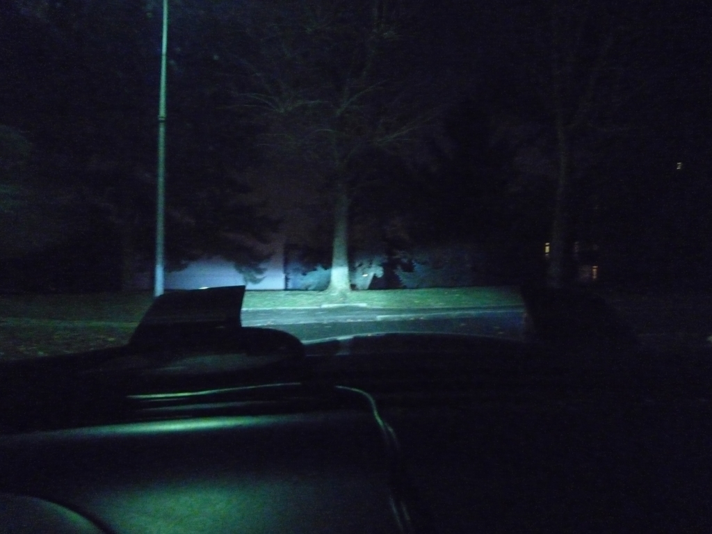

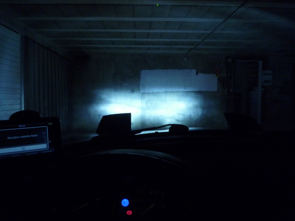

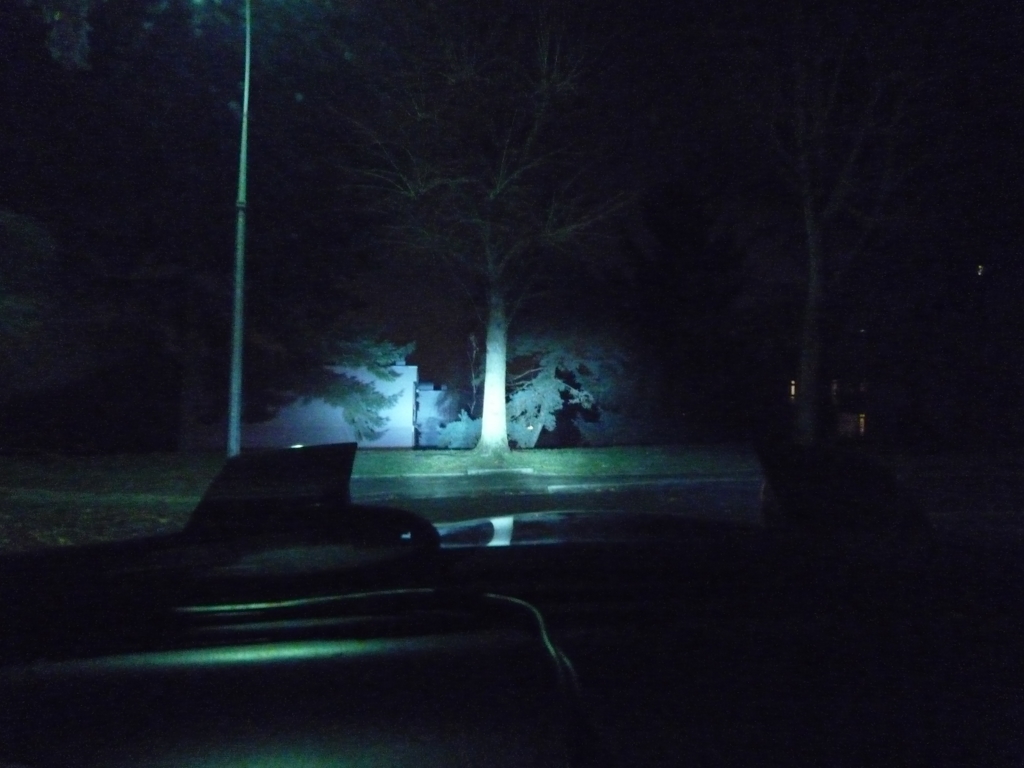

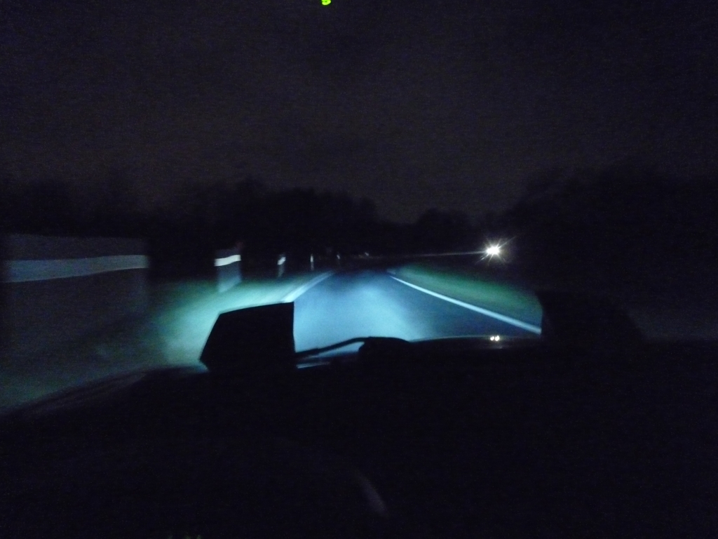

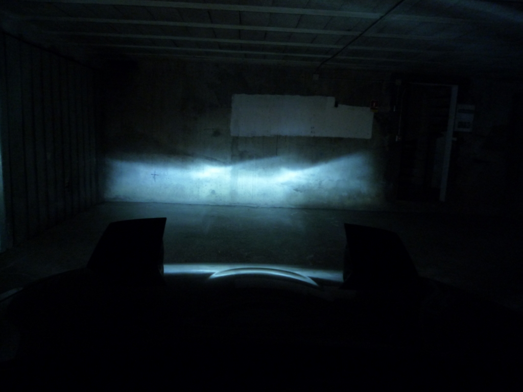

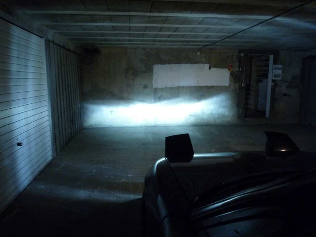

Voila l allure de mon faisceau:
Effectivement mon faisceau est diffus mais j ai quand même l impression de voir mieux.

Voir mieux oui, sans doute. Éblouir mieux ça c'est sûr :aie: :aie:

oui c'est la conclusion que j'avais faite, c'est que les ampoules a led dans un reflecteur pas prevu pour... bah ca part dans tout les sens :aie:
après vu que la photo est prise avec des surfaces reflechissantes autour...

Vu que vous insistez :ptdr: je ferai le test avec un temoin/cobaye/victime. :aie:
En tout cas pour le moment personne venant a contre sens ne m a fait d appel de phare c est que ca doit pas éblouïr tant que ca :jap:

en effet, tu n'as pas pris la meilleure surface pour aprécier le faisceau :aie:
De mon coté aucunes ambiguité sur la bonne forme du faisceau :)
