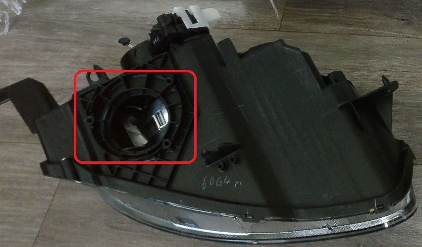

Edit : à voir la photo, si le ballast d'origine se fixe sur cet emplacement, ça veut dire que les kits vendus par France-xénon comme des adaptables à l'origine n'ont aucune chance de s'adapter en lieu et place :sic:

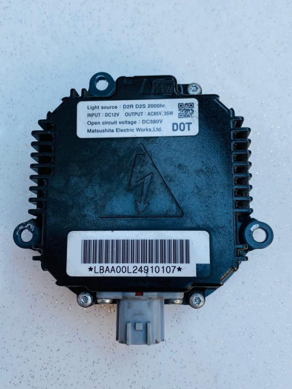

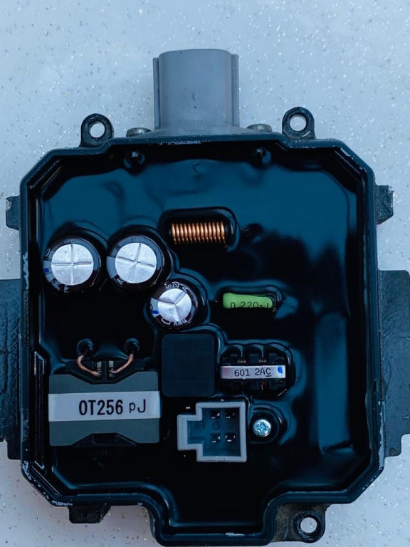

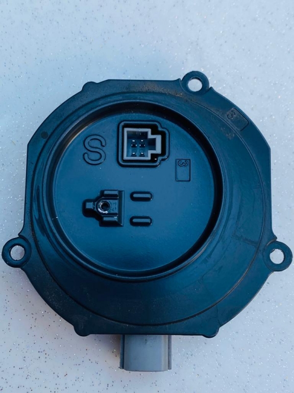

J'avais pris des photos du ballast au cas où j'aurais dû en trouver un. Je vous les partage.
Face du bas lorsqu'il est vissé sous le phare.
Face côté connexion dans le phare
Et inutile d'ouvrir ce ballast, je l'ai fait pour vous et ça ne présente aucun intérêt.
