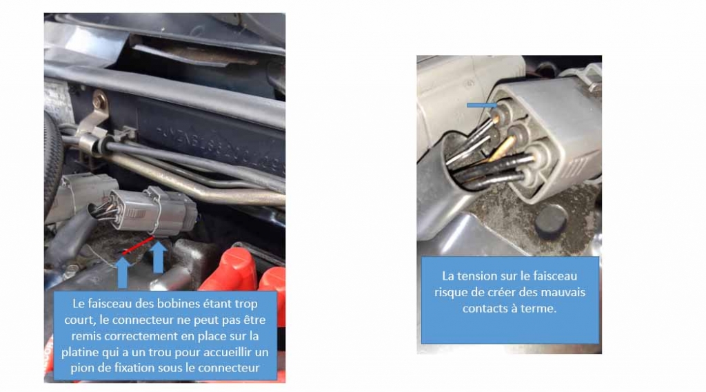

Salut,
Un petit retour sur les fameuses bobines HP Ignition. Trop tôt pour dire ce que ça donne sur route, à essayer mais je signale un truc qui me plait moyen: le faisceau embarqué sur les bobines HP est plus court que l'origine. Pour le brancher il faut un peu tirer et ça force sur la connectique.
Pour bien faire il aurait fallu récupérer l'ancien faisceau sur les vieilles bobines mais là j'ai un peu la flemme de tout re démonter...
A savoir pour les prochains...

Vérifie bien la longueur du faisceau et inverse les en ca de besoin car si c'est comme pour moi tu vas être obligé de tirer sur les câbles pour brancher la connectique et c'est jamais bien bon. Je n'ai pas pu re cliper le pion du connecteur dans le petit trou prevu pour ça sur la platine tellement c'est tendu. Un peu deg d'avoir à tout démonter parce que c'est pas une partie de plaisir...

La photo envoyée à Driftshop:
