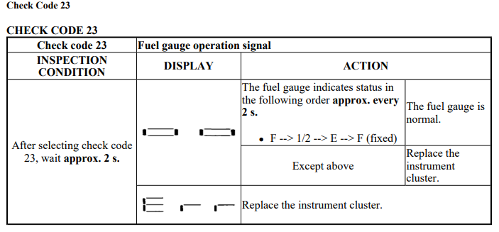

Je viens de trouver un truc intéressant qui me permettra d'exclure le compteur (ce que je souhaite vraiiiiiment :lol:)
J'essaie ça ce soir :bien:

Bon bah...
Compteur HS :(
