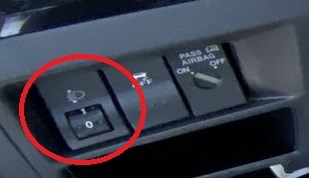

Afin d'enlever tout doute, aucune SSP en 1.8 et ceux durant toute la phase de commercialisation de la NC hors Niseko n'a pu disposer de phare xénon d'origine en montage usine.
Le moyen imparable pour voir si l'on est en présence de xénon hors lave-phare sur le pare-choc, c'est de contrôler les interrupteurs sur le tableau de bord à gauche du conducteur.
Si il y a la présence d'une molette de réglage manuel du niveau d'éclairage, c'est que ce sont des halogènes.
