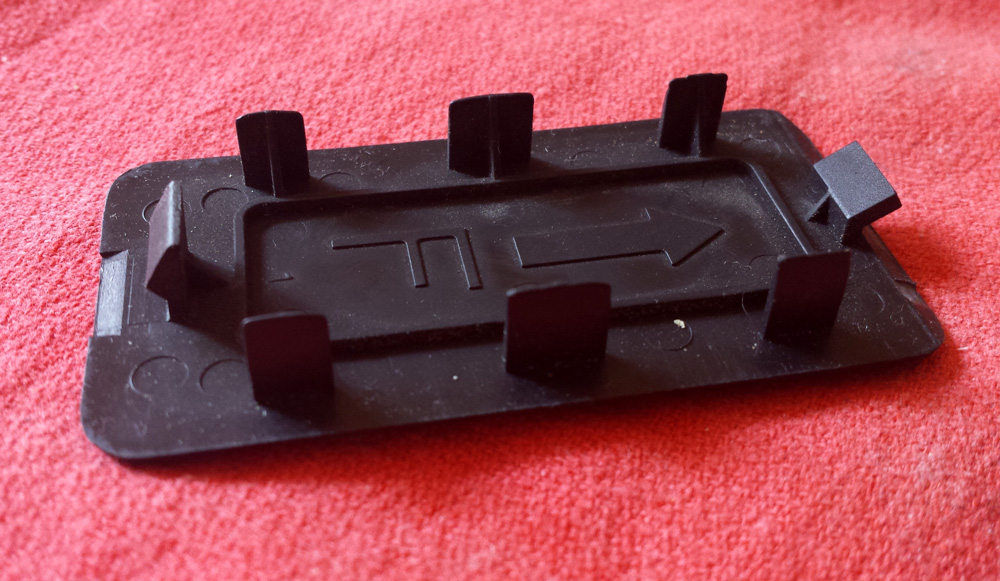

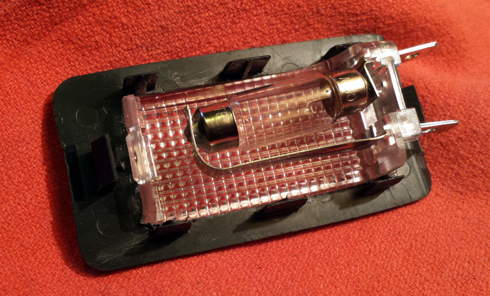

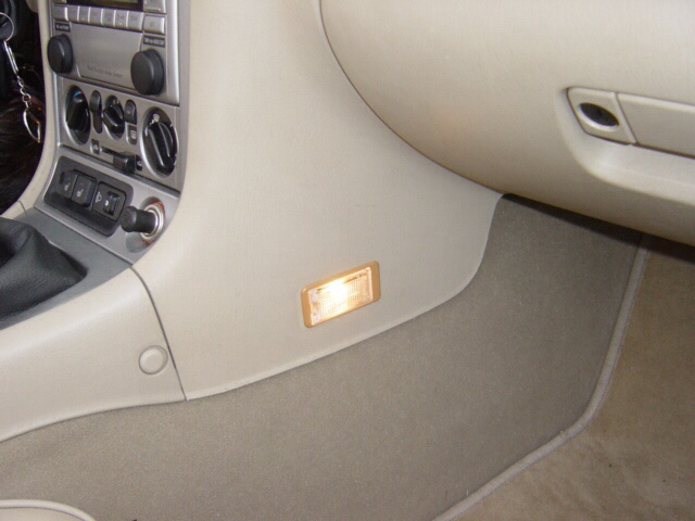

D'ailleurs aujourd'hui, en rangeant le matériel après la modif, j'ai regardé d'un peu plus près l'une des plaques qui recouvraient les trous dans la console :
Le sens d'insertion est indiqué par la grande flèche dans le plastique, marquée "F" ("forward"). C'est la confirmation - si besoin était - que les lampes doivent bien être installées en plaçant d'abord le côté avec la patte très inclinée dans la console, ce qui est logique. Cela ne peut se faire qu'en rectifiant le montage d'origine des lampes fournies dans le kit comme je l'ai indiqué précédemment, avant de les installer. Je ne peux que vous conseiller à nouveau de le faire si vous ne tenez pas à casser quelque chose.
Ce qui risque d'arriver, vu la qualité très moyenne des lampes de ce kit : cadre plastique trop fin et pas assez rigide, pattes latérales de centrage au nombre de 4 seulement et très peu solides, alors qu'il y en a 6, plus larges, et qu'elles sont renforcées au dos (!) sur la simple plaque d'obturation OEM (voir photo ci-dessus).

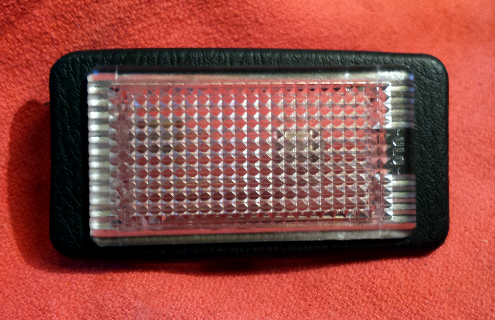

Dans ce domaine, pour ceux qui ne veulent pas dépenser pour un kit et/ou ceux qui ne trouvent pas la teinte de beige correspondant à leur intérieur (photo ci-dessous), il y a aussi la possibilité de modifier les caches d'obturation des trous de la console.
Il suffit de les découper proprement (Dremel, cutter) et d'ajuster cette ouverture à la lime pour y placer une partie centrale de lampe : soit récupérée d'un autre véhicule (Renault, Corsa ?), soit celle du kit au cas où la couleur du support ne correspondrait pas à celle de l'intérieur. J'ai fait un essai avec mes caches et la partie transparente du kit précédent :
Avec un peu de patience (la phase d'ajustage peut s'avérer assez longue) et de soin dans la réalisation, le résultat n'est pas mal du tout. En plus, on a maintenant un support bien plus solide que celui du kit, mais aussi d'une couleur et d'une texture tout à fait en accord avec le reste de la console centrale :

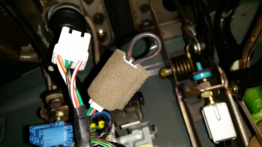

Hello,
pour ma part, pas de problème pour l'installation des lampes coté passager et conducteur.

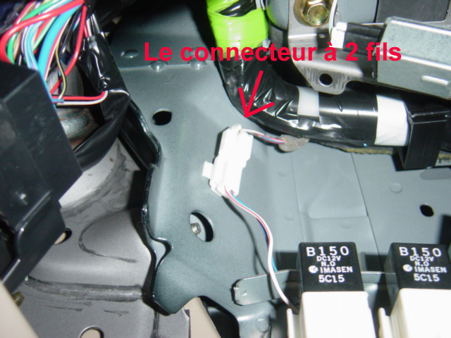

Par contre pour le branchement sous le tableau de bord sous le volant l'exemple ci dessus est pour une NB,
Si quelqu'un a déjà fait le montage sur NA, est-ce bien ce connecteur recouvert de mousse sur lequel il faut se raccorder?
Merci

euh non tu as un connecteur avec un fil bleu/rouge et un fil rouge /blanc

Ok Fred,
j'irai voir ca samedi car le soir il fait noir et pas bien chaud :D

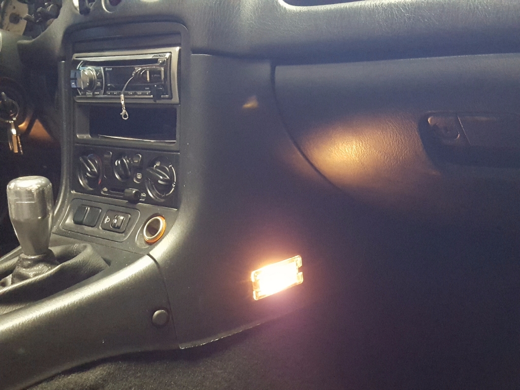

Yes je viens de terminer le montage. Le plus compliqué est de se contorsionner la tête dans le pédalier.
Pour info les petits plafonniers sont ceux de l'éclairage d'une malle de Scénic pour l'un et pour l'autre idem mais d'une Clio. J'ai eu juste à jouer du cutter pour virer un clip et ajuster l'emplacement toujours au cutter, 1 à 2 mm sur un côté. C'était cadeau du casseur où j'ai acheté les anti brouillards de Picasso - 30 € avec une grande partie du cablage.

Impeccable mon casseur préféré m'a vendu pour 2€ 2 éclairages de coffre de clio
J'ai suivi tes conseils et hop 2 éclairages d'habitacle

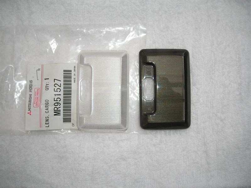

Pour compléter et modifier l'éclairage intérieur je te propose de taper dans Google "MR951527" .....

Voilà chez Mitsu il y a un plastique de plafonnier plug & play avec nos MX (et Toy MR2).
Je viens de me renseigner dans une concession Mitsu et la pièce est indisponible en Europe; Elle coute +/- 4 € HT. La commande par la concession est possible et le délai peut aller de 4 à 6 mois.

SINDI78 a écrit :
Hello,
Merci
