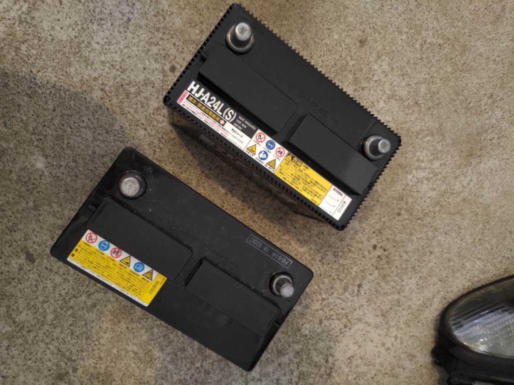

ma batterie sur ma NB arrive au bout je pense, ca fait un moment qu'elle peine un peu au démarrage, et hier plus rien.
C'est une panasonic d'origine, alors je pense pas que ce sois vraiment celle d'origine vu que la voiture est de 1998, si oui, elle est rentabilisée.
j'ai commander celle la :
https://www.power-manutention.fr/batter ... -9114.html
prevue pour mx5 et AGM, donc 100% étanche.

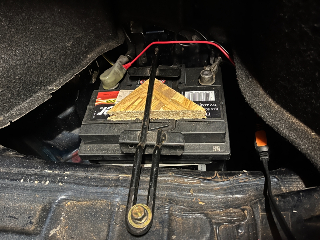

Au detour d'une recherche, je tombe sur ce topic.
Du coup, j'apporte ma piece à l'edifice, avec dans ma NB une batterie Energizer EM44-LB1 (achetée 79€ en juin 2020, vue à 73€ aujourd'hui chez oscaro)
Elle rentre dans le logement, mais n'est pas assez haute par rapport à la barre de fixation, donc j'ai rajouté un bout de bois (ca doit etre de l'OSB 18mm) pour la caler :ricane:

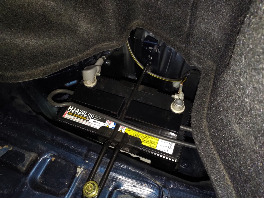

Nouvelle batterie installée,
vraiment identique a l'origine
