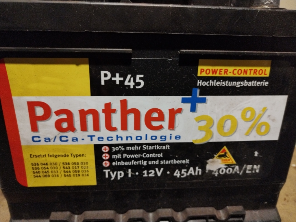

La batterie de ma NA m'a lâché après quelques semaines d'inactivité cet hiver :tantpis:
La batterie était la même depuis mon achat de la voiture en Allemagne en mai 2014.
Alors, après 9 ans je pense qu'elle a bien fait son boulot. :bien:
Il s'agit d'une Panther P+45
J'ai cherché sur le net et j'ai trouvé la même au prix de 55 € + 7,5 € d'envoi sur le site http://www.carfeature.de, au cas où ça peut intéresser à quelqu'un :jap:
< EDIT: Pas possible de livrer hors l'Allemagne et le 7,5 € ce n'est pas le frais de port mais une caution ou dépôt de l'ancienne batterie. >
Il faudra que j'améliore mon deutsch-spanish :aie:
En tout cas cette information peut servir à nos voisins suisses, la marque Panther est distribué aussi chez eux :oui:
