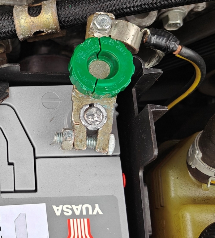

Bon ben ma B18 est morte dans ma mimix. Je l'ai flingué en même pas 3 ans. La voiture est sortie une dizaine de fois sur la période. J'ai remarqué que la batterie se déchargeait seule très vite lors des périodes d'arrêt, parfois en quelques jours. Vous pensez que l'installation d'un coupe-circuit pourrait aider pour les longues sessions de garage ?
Vu la diff de prix avec la Yuasa je vais reprendre une B18 quand même.
Message Publié : Mer 5 Fév 2025, 09:19
Inscription : Lun 1 Avr 2024, 16:32
Message(s) : 188
Localisation : 94
le mieux c'est un mainteneur de charge, encore faut-il avoir une prise de courant accessible ce qui n'est pas mon cas.
Il y a un coupe-circuit sur la mienne, je l'ai utilisé pendant les périodes d'arrêt prolongé.
Mais ce n'est pas une solution très confortable car il faut recalibrer l'ESP et régler l'autoradio à chaque remise en route. Sur le Bose d'origine, c'est franchement pénible.
Pour moi, c'est une solution viable pour une hivernage de plusieurs mois, beaucoup moins si on s'en sert toutes les 3 semaines.
c'est installé sur notre NC. Apparemment ça ne passe pas sur une ND (trop haut je crois), pour les NB je ne sais pas.
Merci pour le retour. J'ai trouvé le même sur Amazon. Pas de soucis sur ma NB j'ai viré toute la garniture du coffre, ça passera forcément.
