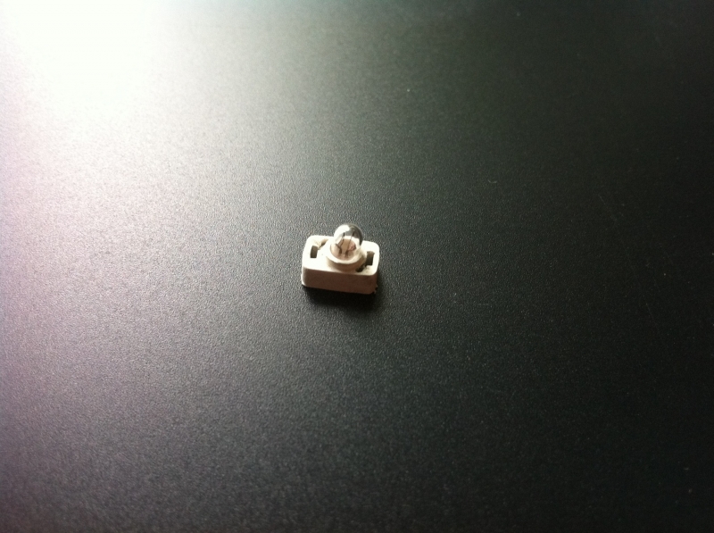

En attendant de trouver la solution, j'aimerai redonner un peu de lumière à mon switch de cruise control :sic:
QUI peux me donner les spécifications de cette petite ampoule, c'est du 12V OK :oui:
mais quid de la puissance, et mieux encore....... Où trouver une ampoule de remplacement ?????
:sic: :sic: :? :? :sic: :sic: :? :?
Merci par avance
 Sujet du message : Re: Pb de Cruise Control !!!
Message Publié : Jeu 11 Oct 2012, 17:53
Inscription : Mer 8 Fév 2012, 07:49
Message(s) : 816
Localisation : Belgique - Hannut
http://www.mantec.be/ c'est mon voisin ;)

Génial Vermoutch
Mais comment trouver la bonne référence ???
Si c'est ton voisin, veux tu bien lui demander ?
