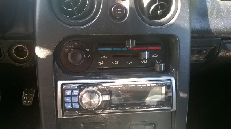

bon je fais remonter un peu le sujet je viens de remarquer encore une chose sur ma mx, je n'ai pas le logo sur la commande de chauffage pour la lunette arrière, alors que d'autre oui
voiçi ma commande:
et une d'une MX5 NA
alors suis-je sur la bonne piste aucune idée mais je l’espères

Si je ne dis pas de bétises, avant 1995 il n'y a pas de bouton de dégivrage, celui ci se met en route pendant 15 minutes une fois la ventilation enclenchée et si le relais, la boite à fusible ainsi que le câble sont bien détectées ;)

oui c'est ce que JD93 a comme fonctionnement, de mon coté j'ai le câblage à la vitre, le relais et le bornier de fusible et ça fonctionne pas au multimètre j'ai pas de jus à la prise
il doit manquer un truc car j'ai pas de fil pour mettre un bouton en regardant derrière tout les caches...
après la mienne étant dépouillé de toute option et de 1995 :tantpis:
