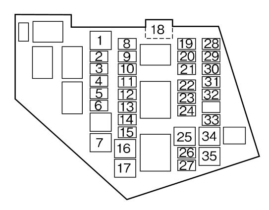

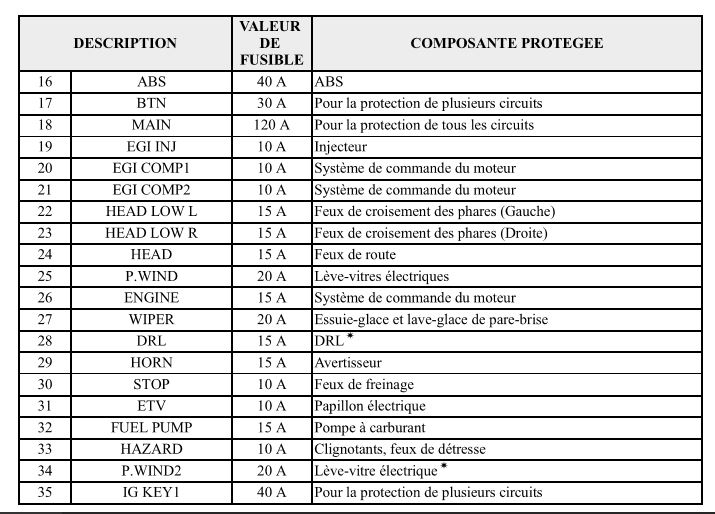

Perso j'ai pris le + après contact sur la boite à fusible sur le numéro 20 :

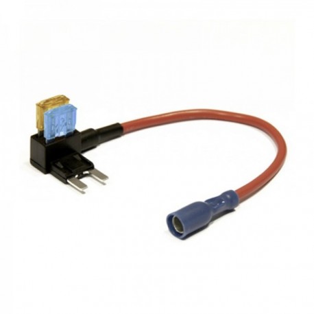

Je me suis servi d'un adaptateur de mini fusible :

Merci Jodi25, où as-tu eu ton adaptateur, chez un spécialiste ou dans le "rayon auto" ?
J'espère que je vais pouvoir m'y mettre bientôt. :tantpis:
A+ Gilles
Message Publié : Mer 15 Mars 2017, 19:03
Inscription : Lun 31 Oct 2016, 11:57
Message(s) : 42
J'ai acheté un lot de 5 sur aliexpress :
https://fr.aliexpress.com/item/New-High ... 22dc6e0d73
J'ai viré les cosses et j'ai mis les miennes. Ne pas oublier des fusibles supplémentaires. Un pour l'alim actuelle et l'autre pour la nouvelle.
