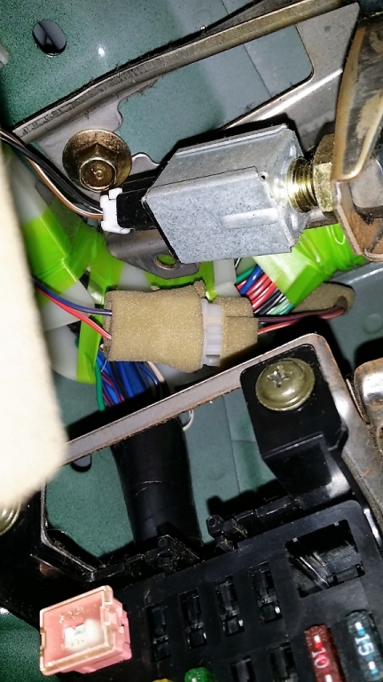

voilà je me suis a nouveau jeté sous le tableau de bord pour faire de nouvelles photos
je pense que le bon connecteur recouvert de mousse c'est celui là;
Pouvez vous me confirmer???
Merci

Non plus :ptdr:

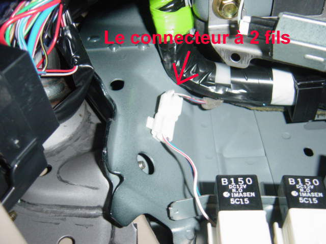

Le connecteur tout au moins sur la mienne mais c'est pas forcément une ref n'est pas recouvert de mousse et il est fixé grâce à une patte à la tôle côté aile assez en hauteur c'est un connecteur assez long et pas facile d'acces.
La photo de mon message est tout à fait explicite
Maintenant pour etre sur, tu débranches le connecteur et tu verras bien si ton éclairage intérieur fonctionne ou pas.

Le connecteur est assez reconnaissable. Il est de couleur blanche et les 2 fils sont rouge et blanc pour l'un et bleu et rouge pour l'autre sauf mauvais souvenir de ma part.

ce sont bien les bonnes couleurs (même si c'est pas évident sur ma photo).
je retiens l'idée :bien: , je vais débrancher le connecteur avant d'intervenir

Pas facile l'accès au connecteur. J'ai pas réussi le Week End dernier :D
Du coup je vais re essayer demain. Je vais démonter le cache sous le volant et celui coté portière qui masque la boite à fusibles sinon c'est inaccessible.

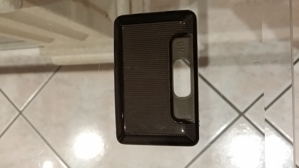

Autrement j'ai remplacé l ampoule du plafonnier par une LED, mais une fois le cache remis c'est la cata.
On perd la luminosité :non:
c'est a cause du cache qui est en plastique fumé.
Savez vous s'il existe en plastique bien transparent?

Si tu reviens en arrière tu as une proposition chez Mitsubishi. ...

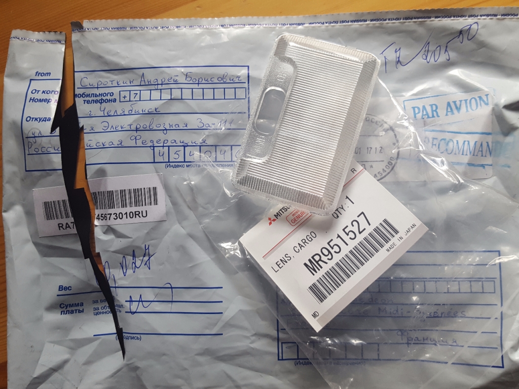

Je viens de recevoir la pièce Mitsubishi adaptable plug & play sur le plafonnier de la MX.
Je l'ai trouvé sur Ebay et ça arrive de Russie pour 15€ .

Il ne peut pas y avoir de problème de pose c est exactement le même.
Le seul problème c'est le prix à fabriquer le coût c'est 10cts mais bon la loi du marché.

En concession Mitsubishi c'est 4 ou 5€ au catalogue mais pas de pièce disponible en France. Il est possible de faire une commande au Japon mais le magasinier ne garantit pas de délai ou la disponibilité. C'est vrai que c'est un caprice dont on peut se passer.

Je reviens sur le sujet d'origine je pense que le connecteur que je vous ai montré sur ma deuxième photo est le bon. Si on compare ma photo avec celle de Fred 62610 on trouve beaucoup de similitudes Emplacement, la couleur de mes fils qui est bonne Même si le connecteur ne se présente pas comme le vôtre.(la mienne est une NA)
Comme dit par Fred la meilleure façon de s en assurer est de débrancher le connecteur mais cela n'est pas évident. J'arrive tout juste à passer la main. Pour vous quelle est la meilleure solution:
démonter le côté du tableau de bord
ou essayer avec des pinces à long bec? Pas facile...
