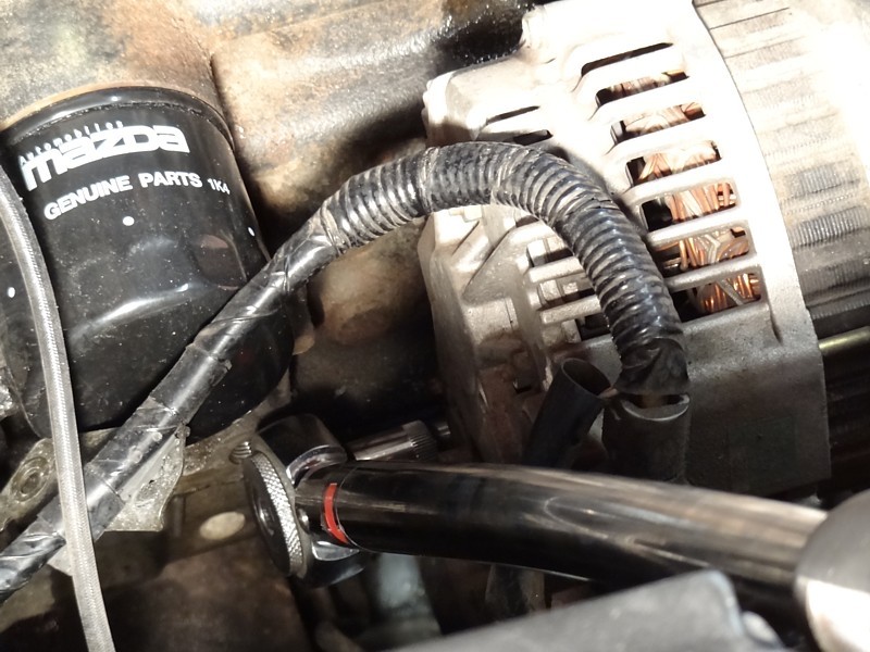

Juste un doute: la longue vis de 14 qui sert d'axe inférieur à l'alternateur, elle se dévisse bien dans le sens normal? Image
Nan, parce qu'une vis bloquée comme ça, j'en ai rarement vu. J'en suis au point de me demander si ce n'est pas un pas inversé, et qu'elle se dévisse dans le sens horaire :etonne: En plus ces gros malins de Mazda ont mis la tête de cette vis vers l'AR, bonjour l'accessibilité :non:
J'ai démonté la grosse patte qui relie le bas moteur au collecteur d'admission, on gagne vachement en accessibilité, mais ce n'est pas encore ça. La péteuse à choc ne passe pas, je vais essayer avec un cardan :tantpis:
Marrant, lors des précédentes distribs (sur ma Mx ou une autre), cette vis se dévissait à la clé plate, c'est dire...
J'ai aussi essayé de dévisser cette vis lors de ma distribution, impossible :x
Après avoir passé plus d'une heure en essayant différents outils, je me suis aperçu que mon alternateur avait basculé suffisamment pour enlever ma courroie :oops:
Bref, je l'ai laissée ainsi :tantpis:
J'ai enfin réussi à décaler cette vis.
Avec un cliquet d'un mètre de long, elle est finalement venue et sans casser :)
Bon, OK, avec le collecteur d'admission enlevé, c'est largement plus accessible :aie:
