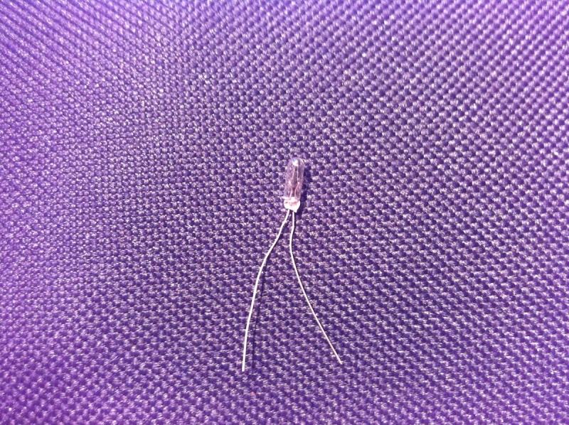

bah il me faudrait l'ampoule pour lui montrer, mais j'ai pas de cruise control moi... :tantpis:
sinon tu fait 2-3 photos de l'ampoule (sans le socle) que tu places a coté d'une règle ou un pied à coulisse,
et tu expliques pour quoi c'est.
comme ca ils peuvent estimer au mieux ce qu'il te faut.
un p'tit mail et le tour est joué.
Sinon, des autres magasins d’électronique, yen a surement dans ta région aussi. :)

Humm, par ce week end pluvieux, j'ai fait un saut dans un magasin de modélisme afin de le procurer une ampoule 12V et redonner un peu de lumière à mon switch de cruise control.
Que la lumière soit :beer:

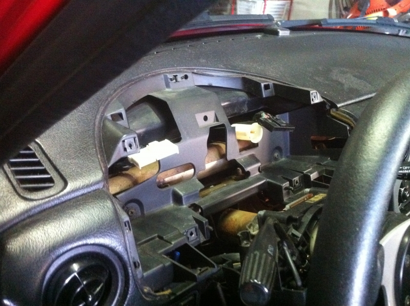

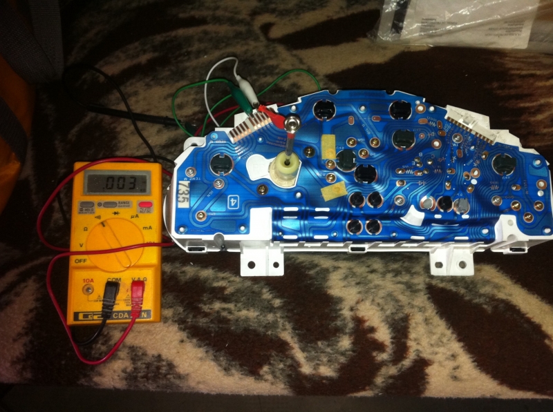

Bon ... aujourd'hui.... démontage du tableau de bord pour contrôler le speed sensor.... :(
Retrait du bloc des compteurs, et nettoyage :oui: Y en a de la poussière là dedans :D
Contrôle à l'Ohmmètre...
Il y a bien 4 pics de résistance par tours de rotation
Astuce : J'ai mis sur le tournevis un petit repère en forme de drapeau pour mieux visualiser la rotation) ;)
DONC de ce côté là tout est normal ..... :oui: Mais ça ne fonctionne toujours pas :( :( :( :( :( :(

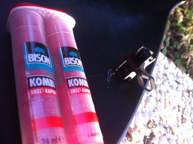

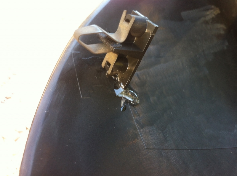

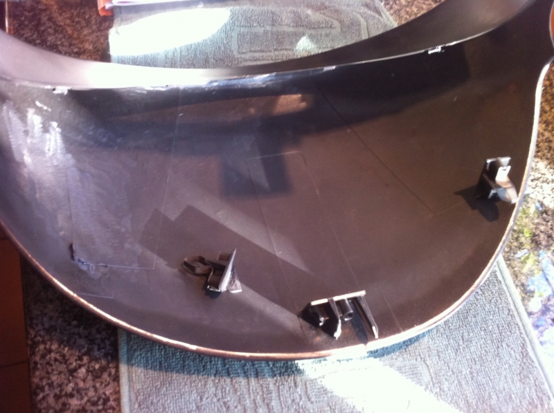

Au passage, le démontage du capot des compteurs est assez difficile et j'ai cassé deux fixations sur l'arrière :(
A moins qu'elles n'étaient cassées avant :sic: :?
Donc, recollage avec de la SuperGlue
Et application après d'un renfort en résine époxy pour consolider les points de rupture
Les fixation arrière ont cédé
Renfort à l'époxy
C'est du costaud maintenant
