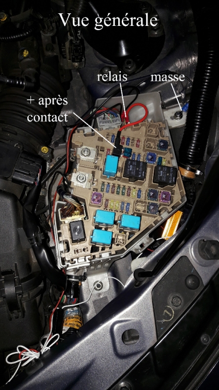

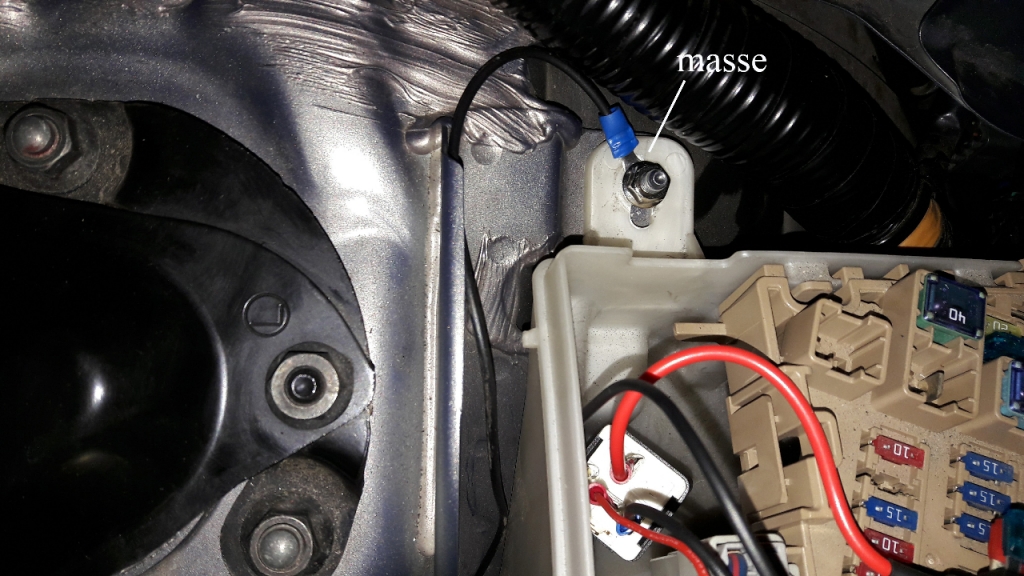

Je pense mettre le relais dans le logement vide sur le dessus de la boite à fusible. Comme ça toutes les connexions seront protégées par le couvercle. Pour le négatif, je vais le mettre directement sur la borne - de la batterie. Pour le reste, on verra à l'usage...

Vous avez pris le + des veilleuses à quel endroit ? J'avoue ne pas avoir trouvé où le brancher... :etonne:

Je l'ai pris directement sur le culot de la veilleuse côté boîte à fusibles. J'ai même pas soudé, juste enfilé le fil + au cul du la douille
Pour l'emplacement du relais, j'ai fait comme toi.
Yves

C'est bon, j'ai réussi. Mais quelle galère... L'accessibilité est vraiment limite... :roll:

Vue exter :
Vue générale :
Branchements, pour le + veilleuse sortir la veilleuse gauche et se brancher sur le fil rouge :
Masse :

Très beau montage Jodi [SMILING FACE WITH SMILING EYES]

Merci Jodi, superbe ! :bien:

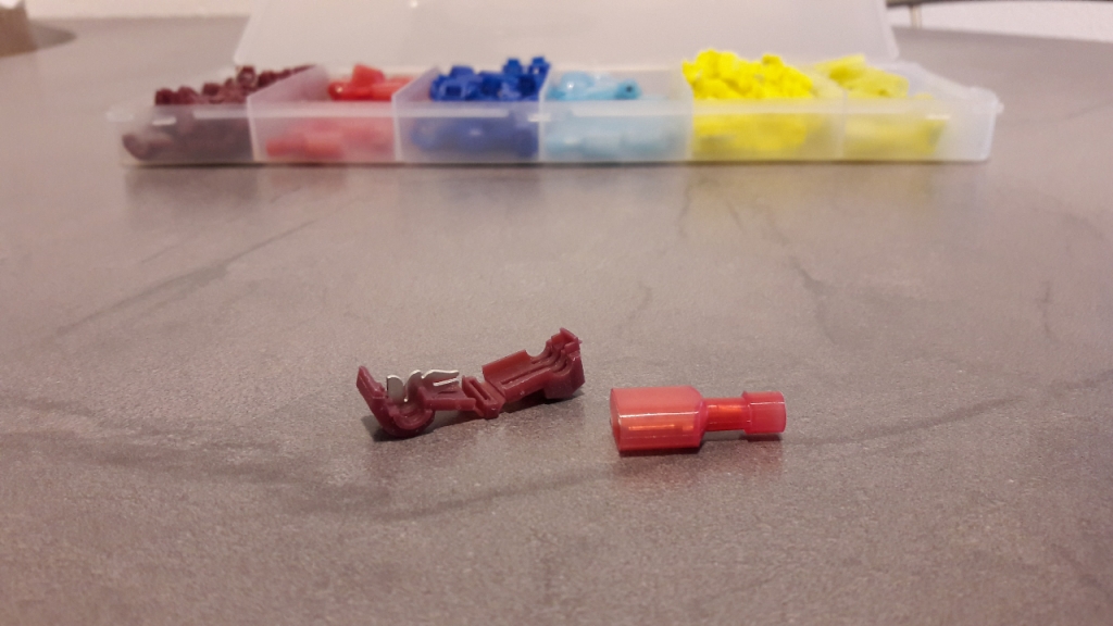

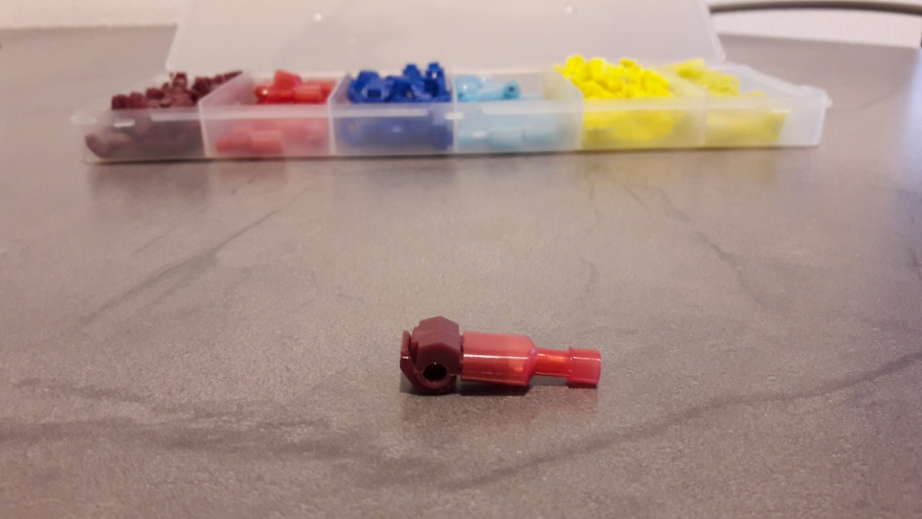

Je viens de recevoir les cosses ci-dessous qui permettent de se brancher sur n'importe quel fil :
Cela fait un branchement perpendiculaire au fil désiré. Voici le lien sur amazon :
https://www.amazon.fr/dp/B01B91GNB8/ref ... _emaildp_1
