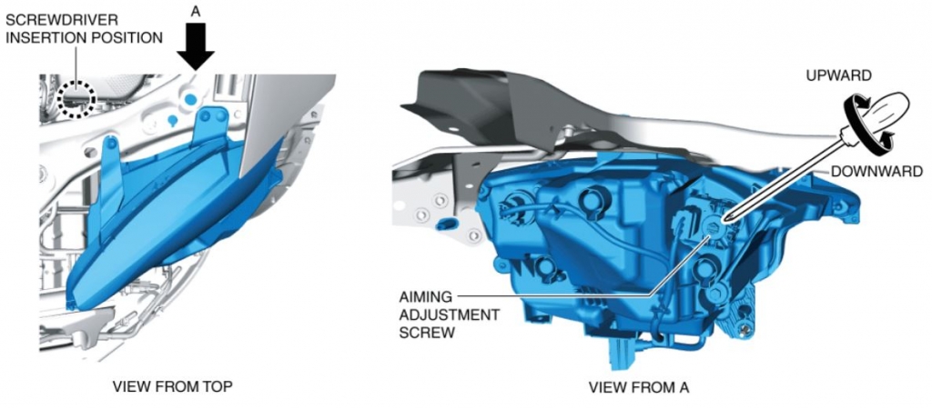

Je joins la page qui relate le réglage manuel:
http://mazdaman.x10host.com/sm356242/
PS: Je précise que c'est le module AFS ( Adaptive Front-lighting System) qui récupère la tension du capteur représentative du niveau , de 0,5 à 4,5V et non pas l'ECU ou l'ordinateur de bord...
Suite au montage de mes combinés MEISTERR (rabaissement de 30mm environ). J'avais fait le réglage automatique des phares. Mais clairement ça ne suffit pas. On doit être en butée de système. Car j'ai essayé même en mettant des cales sous les roues arrières pour tricher afin que les phares remontent plus haut et c'est pareil. Les phares sont sûrement en butée électriques vers le haut.
Du coup j'ai réglé manuellement et j'ai bien galèré. Les vis de réglages qu'on croit être les bonnes sont les vis de réglage en latéral. Les bonnes vis sont celles en métal galvanisé, c'est une tête H 10 sur plat avec une embase dentée. Côté conducteur on arrive à faire tourner la vis avec une tournevis cruciforme très long en faisant tourner l'embase dentée. Côté passager, il n'y a pas la place. Il faut déposer le bocal de lave glace et c'est vraiment la misère. Ensuite un tournevis avec un cardan et une douille de 10 permet de faire le réglage en quelques secondes.
J'ai donc remonté mon faisceau de 2 cm en étant à 1,50m de ma porte de garage. On verra en roulant si c'est suffisant.

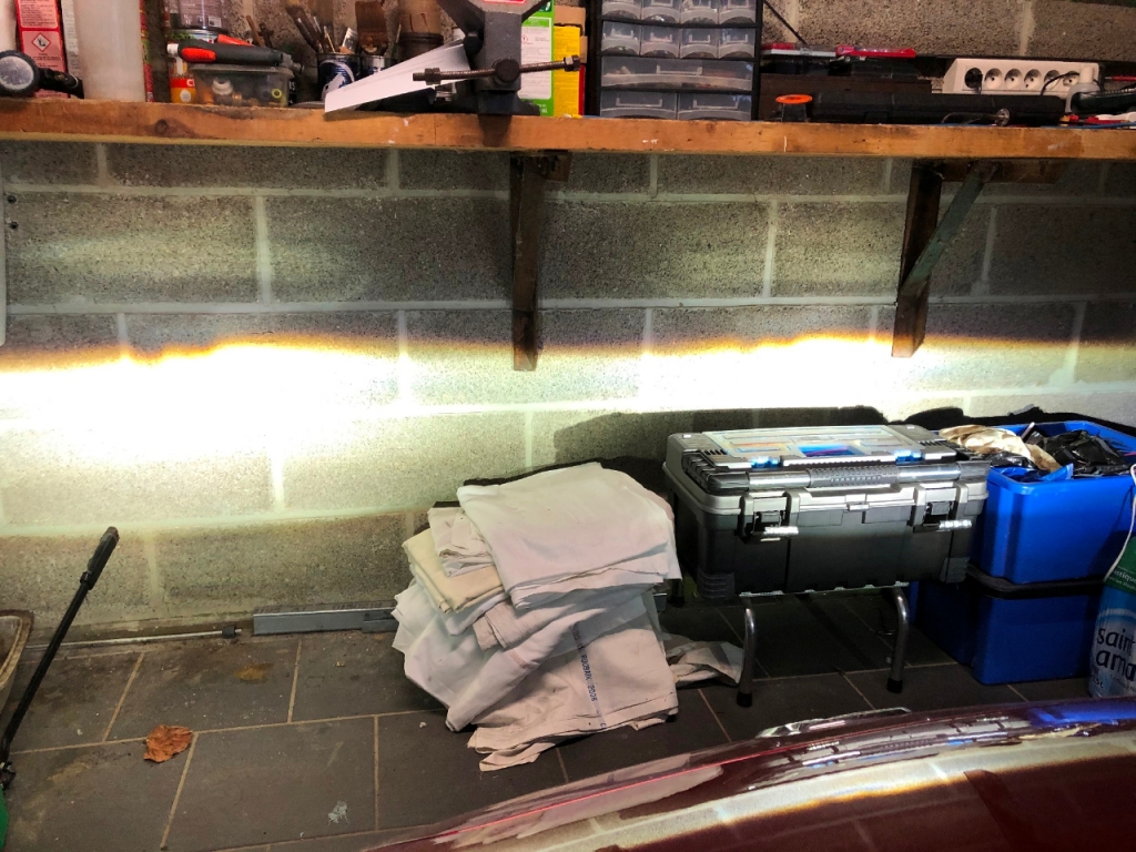

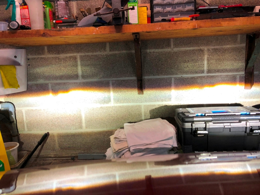

Pour moi c'était avant après comme ci dessous :tantpis:
LucVdB a écrit :
bon, j’ai fait la manip ce matin avec 2 fils et un interrupteur. J’ai entendu un petit bruit de moteur électrique à l’arrière. Ça fonctionne. J’ai le phare gauche qui éclaire d’un centimètre et demi plus haut, l’autre n’a pas bougé.
Merci en tout cas pour les explications :beer:
Avant :
Après :
Ce n'est pas flagrant sur les photos mais j'avais fait des traits sur le mur.

Avec un long tourne vis cruciforme, ça se fait un peu plus facilement.
J'avais acheté ça https://amzn.eu/d/2GOyoD6
