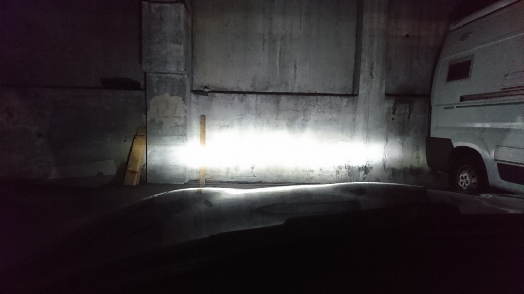

J'ai refais le test du faisceau:
J'ai également demandé à quelqu'un de mon entourage de faire la victime, verdict......
(suspens)
je le cite:" tu éblouïs un petit peu mais pas plus que certaines voitures récente, c'est supportable"
Pour infos lors du test j'étais en position de "poursuivant".
Cas de figure que j'ai oublié de tester c'est sur une route à double sens lorsqu'on croise quelqu'un.
Salut,
Ce n'est pas pour etre désagréable mais ton faisceau c'est nimp! :sic:
Et en poursuivant on est bien moins dérangé qu'en croisement surtout si la voiture de tête est plus haute que celle de poursuite ...(très facile quand celle qui suit est un Mx5 ...)
Faudrait pas que ce genre de montage raté vienne emmerder ceux qui bossent bien à l'avenir .... (serrage de vis et zèle des FDO)

Si pas de déflecteur, y a pas à tortiller le faisceau sera faux/mauvais etc ...
Bon pour éviter que les mauvais choix se multiplie et en avance par rapport à mes résultats ... voici le modèle que j'utilise depuis près d'un an avec "succes" on va dire. (voir mon auto critique plus haut)
Notez la grande similitude d'architecture avec une H4 incandescence , bref il n'y a pas de secret et je n'ai rien inventer , suffis de bien observer :)
