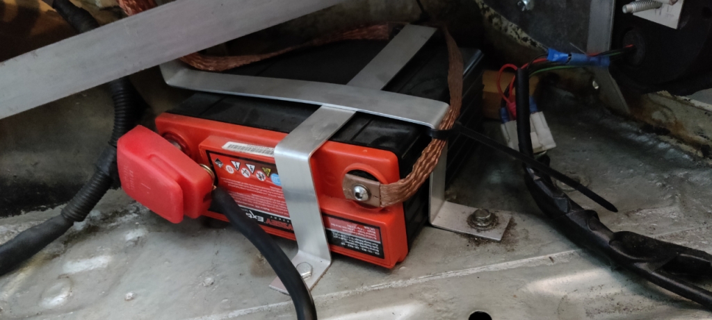

Pour ceux qui ont des batteries Odyssey, pouvez-vous me montrer votre installation?
J'ai cassé les deux boulons en essayant de les desserrer :red:
Obligé de percer pour retirer les bouts de chaque boulon.
J'aimerai bien si possible ne pas utiliser cette mini équerre, si vous avez des idées, je suis preneur Image
Perso, j'ai remplacé l'équerre par une patte en alu qui me permet de fixer une sangle. le second point d'accroche est la roue de secours. Aucun souci, même au CT

Ok ok ;)
T'as une photo du montage?
J'ai fait un système avec deux équerres, un gros rilsan et une petite surépaisseur en caoutchouc pour poser la batterie. Alors le montage n'est pas parfait mais ça tient pour le moment et la batterie ne semble pas bouger

montage avec équerre et bac d'origine
viewtopic.php?f=83&t=39701&start=180

Pas mal! :bien:
T'as fait retoucher la patte de fixation en la resoudant au format de cette batterie je suppose?

Ozcan a écrit :
Pas mal! :bien:
Non, la Shido fait quasiment la même hauteur que la batterie d'origine, donc j'ai juste une cale en polystyrène

@pevosan, sympa la fixation :bien:
Mes fixations sont bien moins jolie que les tiennes :oops:
@Benzo, Ah c'est plutôt cool ça!
