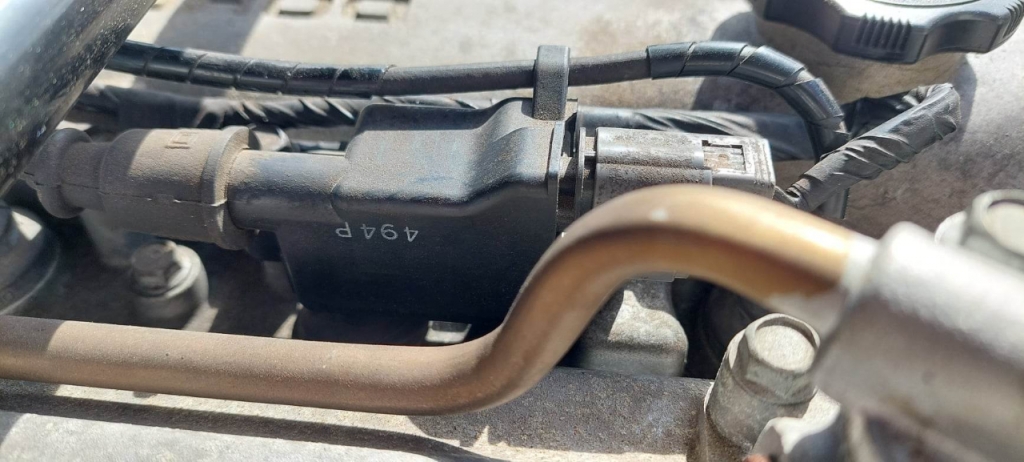

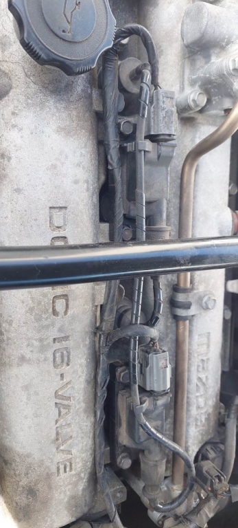

Le problème, c'est que ceux que tu as dit plus haut, ne sont plus disponibles ... Merci à toi, je vais commander ça du coup; j'ai du mal à comprendre le fonctionnement de ce système sur le 1.8 VVT; les 2 blocs qui sont sur le couvre-culasse, ce sont les bobines ? et pourquoi que 2 fils ? je n'ai que 2 cylindres ? :ptdr:
Membre 423
Message Publié : Lun 22 Mai 2023, 17:44
Message(s) : 8892
Oui ce sont les bobines,il y a une pour deux cylindre.

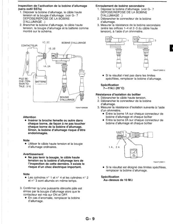

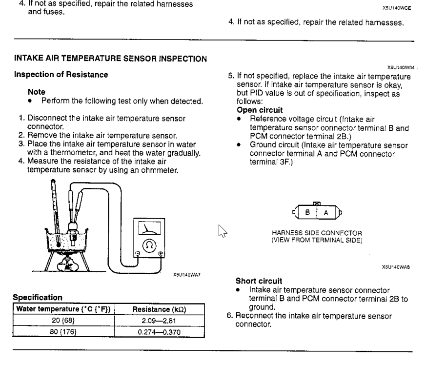

Tiens si tu veux faire des tests.
Je dois le faire sur la mienne car elle broute un peu aussi,mais à un certain pourcentage de l'accélérateur.
Faut que je trouve encore le teste du capteur de position du volet du boitier papillon.
Message Publié : Mer 24 Mai 2023, 04:35
Message(s) : 4510
Merci, c'est sympa, mais hors de compétence pour moi toussa ... Démonter les bobines, encore, ok; mais faire des branchements comme indiqué, j'ai déjà des frissons dans le dos !!! Et que dire de la méthode anglaise, avec de l'eau à 20° ... i'm be affraid !
ça servira à d'autres, nul doute ! ;-)
