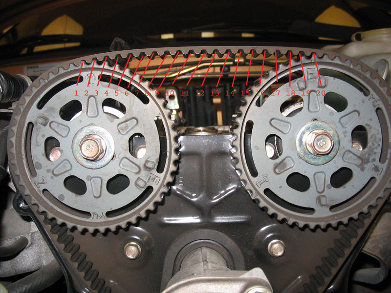

Il dit avoir essayé avec les deux.
Mais peut être que ça déconne de ce côté là :tantpis:

Xiboard a écrit :
C'est la photo qui donne l'impression que c'est pas en face, non ?
Les 20 dents ont l'air d'être là.
Pourquoi 20 dents? Il en faut 19 entre les deux marques
Sur cette photo les repères des poulies ne sont pas alignés, mais c'est à cause de l'angle de la photo. Quand on se met en face ils sont pile sur les marques
Edit : A moins que le calage soit différent sur le 145cv? Ci dessus c'est un 140 (BP4W)

Ça dépend par où tu commence a compter ;)
20 à partir des creux
19 à partir des dents

Ah oui, je comptais les bosses. Merci pour l'éclaircissement
effectivement j'ai essayé les deux possible que ce soit l'antidémarage mais là pas facile a trouver sans valise hélas
Xiboard a écrit :
:etonne: :etonne: :etonne:
Il craque je crois...
Tu est au dessus de Bourges ?
J'y passe vendredi prochain en milieu d'aprèm, je peux faire une halte. Mais bon je suis pas expert.
Il sort d'où ton 'capteur' non fixé ?
oui au dessus de bourges et ce capteur bizarre il est branché a l'arriere du couvre culasse
on l'enmene chez mazda pour la passer à la valise lundi soir on verra

Et voila elle ronrone c'était donc la distribution mal callée (enfin callé a la marque et non au repère) il y avait aussi le capteur pmh mal mis aussi
