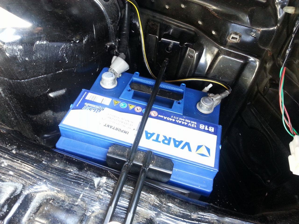

Je me suis rabattu sur une Varta B18 classique pour 60€ livrée et malgré les dimensions différente ça rentre parfaitement.

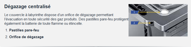

sur la b18 tu dois avoir les trous pour brancher les tuyaux d'évacuation des vapeurs acides.
Parfois les trous ne sont pas standarts faut bricoler avec des embouts plastiques (comme sur la mienne)

En effet faut que je trouve un truc pour raccorder les durites.
Message Publié : Dim 20 Mars 2016, 22:00
Message(s) : 4855
Merci pour ton retour. Essaye de donner des nouvelles par rapport aux durits d'évacuation que je mette à jour le sommaire du topic :beer:
Ca a l'air prévu

C'est tout simplement un embout de tube de silicone (ou autre) coupé a dimension et entré en force.
En témoignage j'ai sur ma volvo s60 la batterie d'origine (13 ans) :jap: qui se trouve dans le coffre avec le meme systéme de durite je n'ai jamais eu le moindre probléme et c'est une batterie acide tout ce qu'il y a d'ordinaire.
