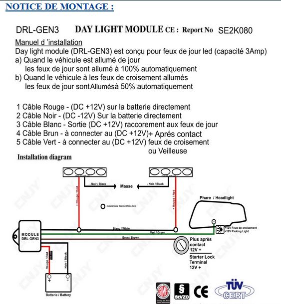

Est-ce que cette notice pourrait te servir ? :
Entre nous, je trouve ton montage un peu compliqué. Le montage à un seul relais et les veilleuses est plus simple. Sinon, bon courage...

Pourquoi mettre un double relai, je ne comprends pas l'utilité, un branchement sur les feux de croisement suffit puisqu'ils restent allumés lorsque l'on passe en plein phare ! :?
Donc, brancher sur veilleuse pour "baisser" les DRL au moment d'allumer les veilleuses, ou aux codes pour le faire au passage en code ou en phare ... :oui:

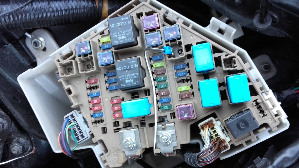

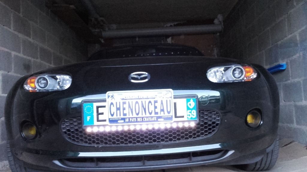

Moi j'ai fait au plus simple; une bande led sous la plaque d'immat.
Un trou dans le support de plaque et un autre dans un nid d'abeille de la calandre.
Dans la boite à fusible, un + permanent, donc pas besoin du contact.
J'ai envoyé le moins dans le tableau de bord (par passage du cable d'ouverture de capot) jusqu'à un interrupteur sous le volant.

Quelqu'un sait-il à quoi sert la fiche qui arrive à gauche de la serrure du capot

La voiture étant basse et grise foncée, je me suis aperçu que les autres véhicules ou les piétons me voyaient mal.
Problème résolu
