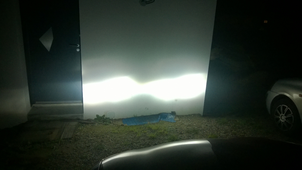

Photo de mon portable, c'est pas terrible, ça "floute" le faisseau. En vrai il est net, une ligne droite puis ça monte un peu vers la droite. La même chose que mes ampoules précédentes en somme.
>>> MX5 NBFL 1.6 <<<

J'ai aussi tenté les photos, mais cela ne donne pas du tout un rendu fidèle à la réalité (très flou et imprécis comme celle que vient de poster Illuzis).
NB 1.8 "Miracle" 2000
