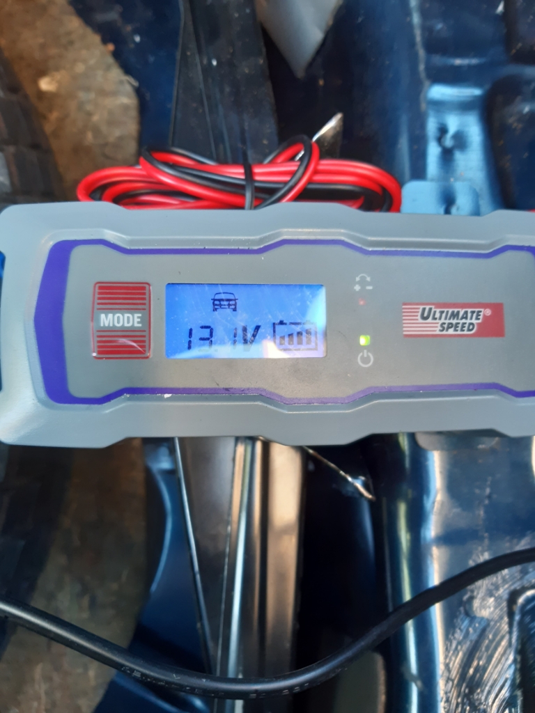

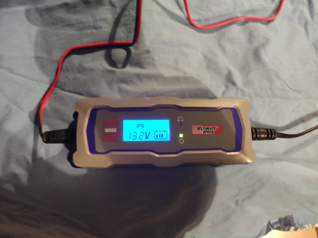

La tension se stabilise à quelle valeur avec vos chargeurs ?

La tension sur le chargeur varie tout au long de la charge. Au final j'avais 12.93v sur la Mazda 3, 13.05v sur la MX5 (au multimètre).

sur le LIDL et sur la batterie acide,se stabilise à 12,8 V

Sur le Norauto Premium, la charge "en cours" (à l'intensité demandée) est à 13,8V.
En "finition" (intensité résiduelle), il monte progressivement à 14,8V mais jamais au-delà.
En maintien, de mémoire 13,2-13,3 au multimètre.
Une fois débranché, la batterie donne 12,6-12,7V à vide, des fois 12,8-12,9V si on a un peu abusé de la recharge systématique.

13,1 pleine charge avec batterie Varta C6 quasi neuve et chargeur Lideule :)

Après une semaine de charge, je mesure 13.4V au multimètre sur ma batterie.
Du coup, même si mon chargeur est normalement prévu pour des batteries de max 30Ah, il semble suffisant pour mon utilisation :tantpis:

Les batteries sont autour de 12.8V une fois la charge terminée. J'ai l'impression que le Lidl charge plus rapidement que le Bosch. Et le Bosch ne parvient jamais à recharger entièrement la batterie de la RX-8 (60Ah) :tantpis: Alors que le Lidl semble y arriver.
