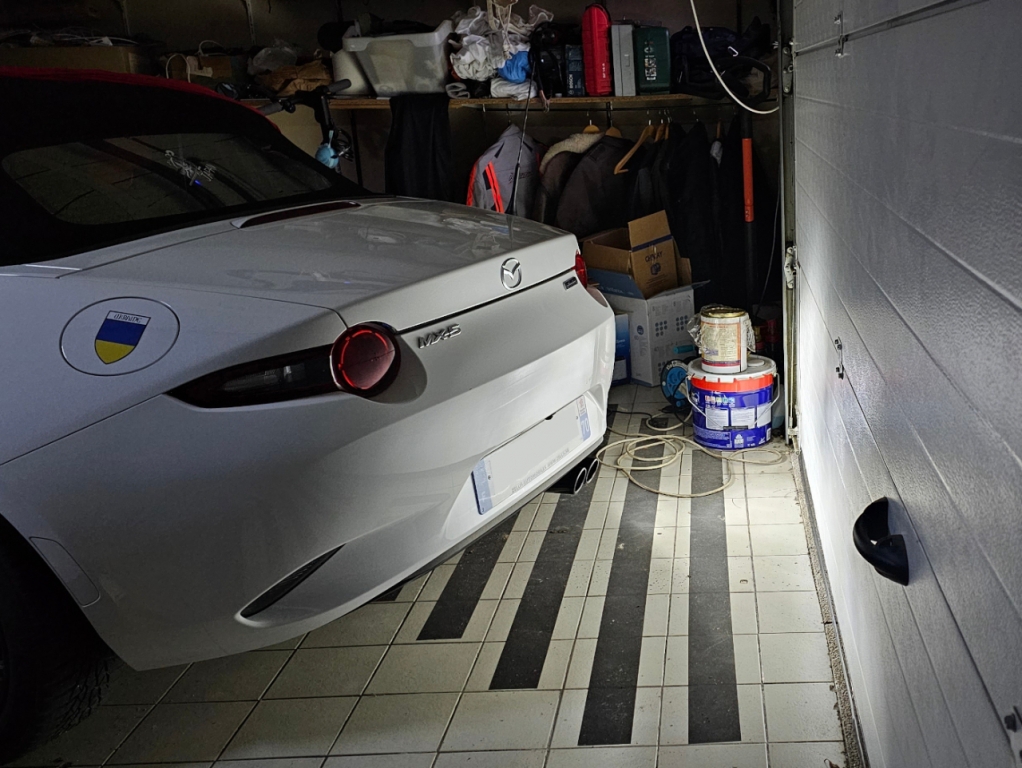

Pas moyen de démonter/sortir l'ampoule antibrouillard dont le système/base de fixation est différent de celui du feu de recul.
Pour le feu de recul un avant/après :

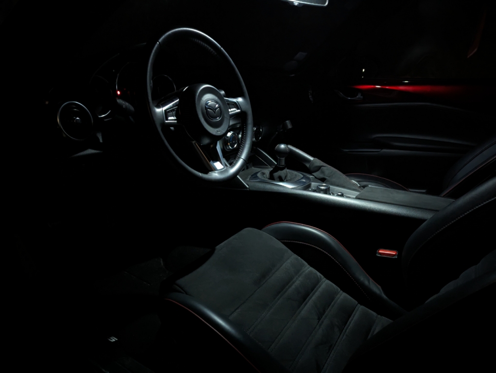

Je profite de la remontée en surface du sujet pour communiquer le fait que Mazda produit des ampoules LED OEM aussi bien pour l'habitacle/coffre que les clignotants, feux de recul et les plaques d'immatriculation.
Je ne pense pas qu'elles soient disponibles en concession mais certaines se trouvent sur Amazon Japon ou sur des sites spécialisés.
OK j'entends le fait que ce n'est pas simple parce que cest au Japon ou "il est tombé sur la tête juste pour des ampoules", mais au moins sachez que cela existe en OEM.
Habitacle/Coffre/Plaques immat --> C902-V7-165 (1800 JPY/u)
Clignotants AV/AR --> C901-V7-217A (2900 JPY/u)
Feu de recul --> C903-V9-671A (3400 JPY/u)
Pour ma part comme je commande régulièrement là-bas, je les aient donc glissées dans une commande. Pour le moment j'ai habitacle et coffre et je me mettrai les autres dans une prochaine commande.
Voici le rendu (plus puissant et plus froid).
J'apprécie, l'habitacle est plus lumineux et le coffre j'ai envie de dire : "on voit enfin quelque-chose dedans".
PI : Dans le garage dans le noir total et je n'ai absolument pas touché les images. Je trouve que c'est très représentatif de la réalité

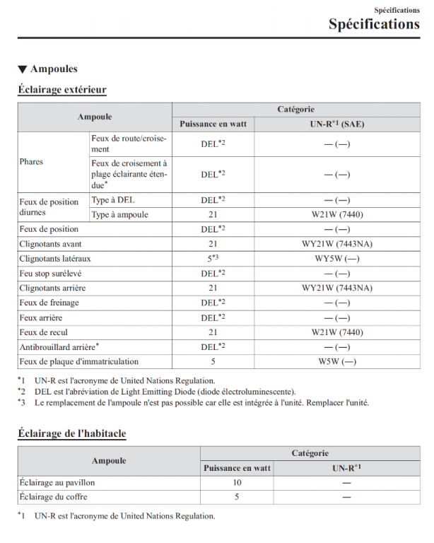

Sur la ND2 2023 rien de différent avec les précédentes, tu peux changer l'ampoule intérieur de l'habitacle, le coffre. Pour les feux de signalisation, le recul, les plaques immat, les clignotants et les rappels de clignotant.
A la fin du manuel il y a un récap des ampoules, les W5W et WY5W (Y pour la teinte) sont des T10 et les W21W des T20. J'ai installé du T20 LED pour le feu de recul, ca dépote. La Mazda 2 à reçu 2 T10 PIAA en feu de recul, même topo. Je suis resté sur des ampoules classiques mais chromé pour les clignotants et les rappels fumés, ca me suffit. Plaques LED en T10 et intérieur c'est l'ampoule la moins standard (habitacle et coffre), j'avais l'occasion de commander les références Mazda directement alors je n'ai pas cherché plus compliqué mais ca doit se trouver. C'est confortable comme lumière pour l'habitacle et le coffre, on voit clair dans l'habitacle et c'est bien pratique, idem le coffre.

Merci pour la Photo Aerogela :beer:
