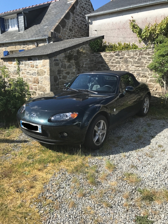

Bon, je me suis lancé (méthode yv3s modifiée jodi25).
Niveau électricité aucun problème, c'est assez basique.
Le démontage du pare-choc, bon... assez pénible en fait, surtout les 2 écrous à enlever derrière les passages de roue, l'accessibilité est très très moyenne :( . Vu qu'en dehors de cela le pare-choc est maintenu par 22 vis, on se dit qu'il a peu de chances de partir tout seul !
J'ai eu droit à l'étape du four pour enlever les caches orange, ça fait un peu peur mais en fait c'est plutôt facile, du moins jusqu'à la dernière étape. Le décollage des caches orange n'est franchement pas très aisé, tout ça est assez fragile...
AU final aucun regret, l'effet est celui recherché, discret et efficace...

Comme promis, les photos de la modif de ma Mimix:
Avant:
Pendant:
Après:
Un peu long et minutieux (surtout tout seul), mais le résultat est sympa...
