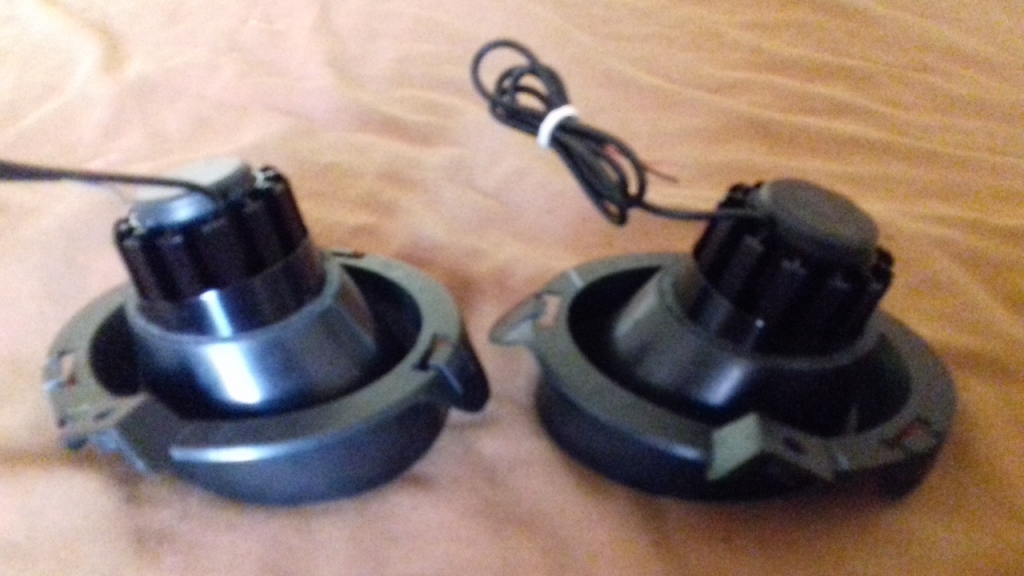

sur EBay, led de jours, 7,99e...
Placés dans l'axe, juste la dimension à découper dans les caches d'origine (collage par silicone derrière) j'ai simplement ajouté une vis parker à l'emplacement prévu si on monte des antibrouillards.
Pour l'instant, ils sont branchés sur un + permanent avec interrupteur; si quelqu'un peut m'indiquer un + après contact, je suis preneur.

Pour le +12V après contact, regarde dans la boite à fusible à l'aide d'un multimètre. Les fusibles des vitres, autoradio etc sont en +12V après contact.
Je conseille grandement de rester sur un +12V (permanent ou non) avec un relais sur les feux de positions ou les codes, afin que tes LED s'éteignent quand il fait sombre. C'est très bien en pleine journée, mais ça éblouit pas mal quand la luminosité baisse.

J'ai remarqué, après coup, que c'est effectivement éblouissant…
Si j'avais su ça, j'aurais gardé le 1er montage, trou cylindrique et feu dans le prolongement du bezel (ça s'appelle comme ça?) ça aurait servi de feu de virage la nuit...

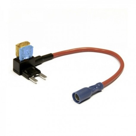

Ok, merci; on fait le branchement sous la plaque support de fusibles ?
Message Publié : Dim 24 Juin 2018, 18:19
Inscription : Mar 22 Sep 2015, 16:11
Message(s) : 876
Localisation : 77 (le plus souvent...) et 29 (de plus en plus)
Non, plus simplement avec un adaptateur de ce genre, que tu branches au bon endroit dans la boîte à fusibles:

Ok; encore merci
