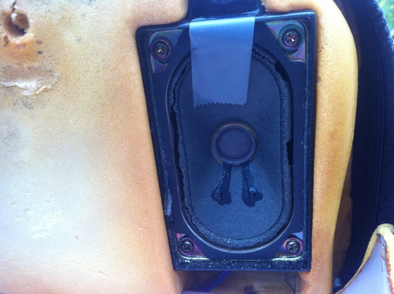

Je viens d'installer une radio 2DIN et en essayant, je me suis apperçu qu'il y avait des HP dans les sièges (derrière la tête) et que l'un d'entre eux était deffectueux (grésillements)
Comment procède on pour les changer ???

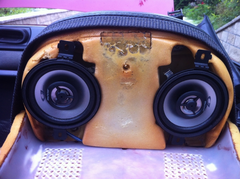

Remplacement des Hauts Parleurs des sièges

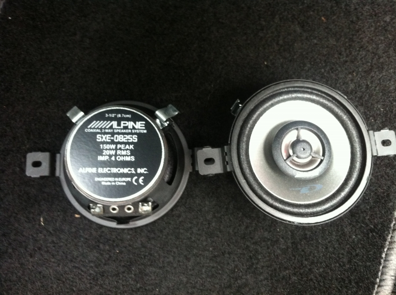

Voilà :) Aujourd'hui 30 juillet, j'ai réceptionné mes 4 nouveaux HP diamètre 8,7 cm Alpine SXE-0825S 150 watts :o
Ceux d'origine étant complètement nazes :aie: :aie: :aie:
Quelques vis à enlever………… :geek:
Et voilà le travail :beer:
Plus rien à voir, le son est époustouflant !!!!!

et vachement moins cher que les origines! (200 euros de gagné et un son bien meilleur! )
tu en as mis également coté passager? Si oui, et si tu les mets en parallèle avec ceux du conducteur, attention a l'impédance admissible par ton autoradio.
moi, comme j 'ai 6 baffles (2 en portières et 4 en sièges) j'ai du mettre un ampli en plus pour ne rien mettre en parallèle :tantpis: .
Pour les ohms, les autoradios sont en général, fait pour du 4 ohms par sortie, voir 8.
Plus il y a d'ohms, et moins il passe de puissance (j'essaye de faire simple)
moins il y a d'ohms, et plus on peut récupérer de la puissance (excusez la simplicité, mais c'est pour donner une image)
mais, pour être clair, une valeur de 0 ohms, est l'équivalent à un cour-circuit.
En mettant les HP en parallele, tu divises l'impedance equivalente .... comme la plus part des auto radio peuvent sortir sur du 4 ou du 8 Ohms (rare sont ceux qui peuvent sortir sur du 2 Ohms) il faut que les HP tout seul fassent 8 ou 16 ohms.
Pour info :
2 HP de 4 ohms branchés en parallèle = 2 ohms (aie)
2 HP de 4 ohms branchés en série = 8 ohms (l'ampli vous remercie)
2 HP de 8 ohms branchés en parallèle = 4 ohms (l'ampli vous fait la bise et donne le meilleur de lui même).
Si tu as mis du 4 Ohms en parrallele , j'vous deconseille de pousser trop le son et pendant trop longtemps .... les transistors de puissances ne sont pas dimensionnés pour lacher autant d'ampere.
