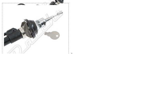

je ne sais pas trop comment m'y prendre pour démonter l'antenne manuelle de ma mimix que je souhaite remplacer par une électrique.En fait comme vous le voyez sur les deux photos, le fouet une fois dévissé laisse le socle comme sur la photo 1, si je fais tourner légèrement la base dans l'aile le socle du dessus bouge avec... et si je tire sur la base dans le coffre , la bague noire sur l'aile l’empêche de descendre ...donnez moi s'il vous plait les amis la, solution!!

Salut,
Normalement, sur la partie haute (photo 1) tu as un boulon intégré au cache de l'antenne qui te permet de maintenir la partie haute quand tu fais tourner (pour la dévisser) la partie basse de l'antenne.
En espérant que ça puisse t'aider ...
Sur cette image on voit bien ou se trouve la partie "écrou" sur la base de l'antenne
[url]MX-5 NA 1.6 Fr[/url]

hélas non ,les deux bagues (caoutchouc et métallique) apparentes à l'extérieur sont lisses et rondes, donc pas moyen de les coincer afin de démonter le socle...ta proposition est bonne pour l’antenne électrique que je souhaite installer après....
Par hasard les deux petits trous apparents sur la photo 1 auraient -il un rapport avec ce démontage ???

Oui,ça te permet de placer un outil et de dévisser cette bague :hello:
Si tu as une pince à cerclips,c'est parfait ;)

le problème est résolu j'ai réussi à démonter l'antenne en dévissant avec une pince cette bague percée de deux trous, effectivement c'était la seule solution...merci les amis de votre aide :hello: :hello:
