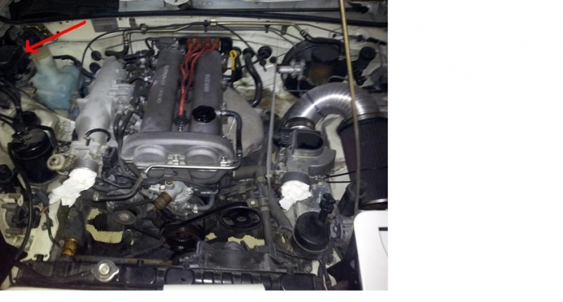

Pour le relais ref LA10-67-740 a 10A. Il se trouve sur vos NA?
Le mien est a priori dans le baie moteur coté passager...

Sinon sur le mien, il se trouve ici
