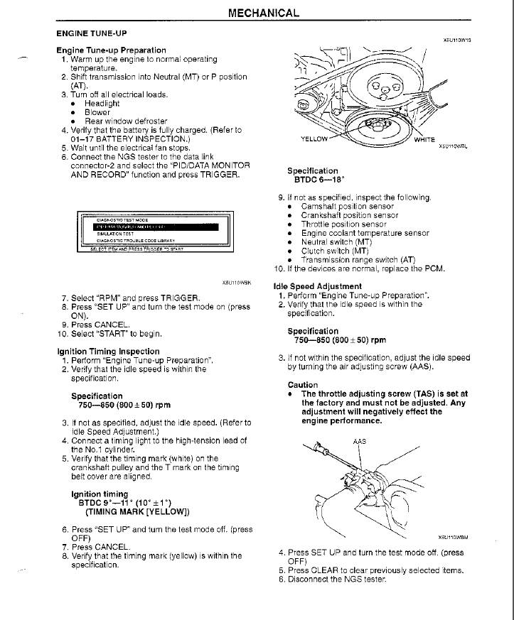

Quand vous parlez de la "vis d'air"....vous faites allusion à celle-ci :
J'ai trouver ça dans le manuel d'atelier,mais je comprends rien....ça concerne le reglage du ralenti ou pas ?

Oui c'est bien cette vis la ;)
Pour la fiche technique elle explique la manip à l'aide d'un appareil de diagnostique. Pour le faire manuellement je l'ai décris plus haut ;)
