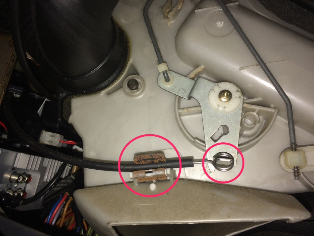

voila un câble dans ma NA :
Le câble n'est pas sous tension, de toute façon on peut bouger la patte en plastique si on veut plus de mou !
J'ai entouré les deux fixations : la gaine est fixée avec une clips métallique, la boucle du câble est posée dans le mécanisme :)

Ok super merci pour cette photo :bien:
Donc il faut déclipser les deux, car la gaine elle aussi est sur le bloc chauffage ? Et l'anneau en métal est juste posé sur le téton du coup ? Dans ce cas là, ça m'a l'air assez simple pour le démontage.

Pas besoin d'enlever les câbles coté panneau de contrôle, ils viendront avec la façade quand tu l'enlèveras !
(Une photo d'ebay qui montre ce que je veux dire)
Oui l'anneau est juste "posé", après avoir libéré la gaine il se retire tout seul !
Niveau accès faut juste mettre ses pieds sur les sièges et la tête par terre mais t'as la place de travailler :ricane:
Quand je l'avais démonté, j'avais accroché des ficelles aux câbles pour savoir ou ils vont et ne pas me perdre, tu peux le faire aussi si tu as peur de ne pas pouvoir remonter ! Si c'était à refaire je ne me tracasserais pas, on peut pas se tromper les câbles font pas la même longueur !

Panneau de contrôle, de commande, console de chauffage ou HVAC panel en anglais, bref là ou t'as les boutons et levier pour régler ton chauffage :D
La photo est là pour montrer qu'on retire la console avec les câbles : on les déclips d'un coté uniquement (c.f. la photo que j'ai prise).

Ok l'ensemble du panneau pas de souci :D
Ahhh mais je croyais que les câbles se déconnectai directement sur le panneau de contrôle (comme sur mon ancienne TWINGO) alors que là il y a des bouts de câble qui sont encore relier sur un autre bloc blanc, que tu m'a montré en photo avant donc.
Ok merci ! Je comprend mieux maintenant heureusement que tu m'a expliquer j'aurais cherché au mauvais endroit :D
