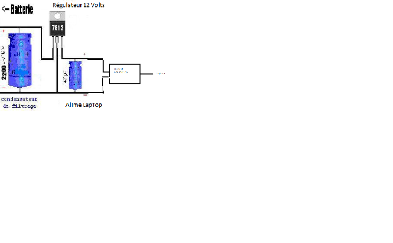

Si tu as moyen de faire ce petit montage, ça coûte rien et ça peu le faire ;)
L'alime Laptop concerne l'alime 12V--->19V

Par contre, j'aime bien comprendre et la, je ne saisis pas le trop l'objectif.

Salut charsaud !
Je vais essayé de me faire comprendre car moi et la pédagogie :tantpis:
Ce petit montage que je te propose permet de réguler une tension 12 volts filtré afin d'isoler soit l'alime du PC (LapTop), soit le moniteur afin peut-être faire disparaitre ce bruit à l'image...
Je te donne un exemple vécu; en dehors de mes voitures j'ai une autre passion celui de l'aéromodélisme.
J'ai installé sur un hélicoptère radiocommandé, une tête caméra reliée à une liaison HF pour la transmission au sol.
Le tout est alimenté sur une batterie commune à l'hélico; lorsque le moteur de la voilure tournante (hélico) est en action, la vidéo est perturbée. Cela crée des lignes obliques en mouvement (des vagues) sur mon moniteur.
Pour palier à cela, j'avais fais des essais avec quelques ferrites, problème de bruit à l'image atténué mais toujours présent...
Du coup j'ai intégré ce petit montage sur la ligne d'alimentation de la partie équipement vidéo (caméra et émetteur) tout en gardant la même source d'alime de l'hélico. Et la miracle plus de bruit à l'image :oui:
Conclusion, le moteur brushless faisait parasite sur la source alimentation de l'hélico.
Le sentiment que j'ai à ton problème, l'alimentation chinois (prend le pas mal hein ;) ) du PC rayonne du bruit sur toute la ligne 12Volts de ta voiture.
En mettant ce petit montage qui est standard, (je l'ai pas inventé) juste avant l'alime du TV pourrai résoudre ton problème.
Si tu peux me dire combien d'ampère demande ton TV ( à l’arrière doit bien y avoir indiqué des Ampères ou des Watt) car ce montage ne supportera pas des pics de 1,5 A+
