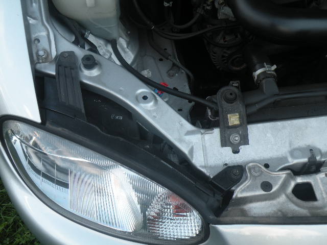

J ai ouvert mon capot la dernière fois et j ai vu deux fiches (une rouge une blanche) du cote droit (cote passager) derrière
l' optique de phare prés du bocal de liquide de refroidissement.
A quoi correspondent elles?? raccordement a des antibrouillards?
merci de vos infos
nb 1.6 de 1999

Photo ?

bonjour
suite a mon message voici les photos
j espere que cela vous aideras?

Précabalage Antibrouillard ou lave phare peut être ?

Bonjour
Si pré câblage
Le câblage pour la commande serait ou?

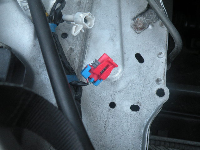

Je les ai (connectées) sur ma NBFL, il s'agit du précâblage de climatisation.
Rouge : capteur de pression
Blanc : Ventilateur de refroidissement

Tien c'est marrant le "rouge" ne ressemble pas à ça sur la mienne,qui à la clim d'origine.
De mémoire il est marron.

Oui, rouge, marron... :tantpis: C'était un peu sombre au fond du garage, mais c'était pile au même endroit, et avec les 30cm de fils dépliés (attachés sur la photo).

De toute façon la fiche ne ressemble à ça,donc la couleur on s'en fou :ricane: :aie:
