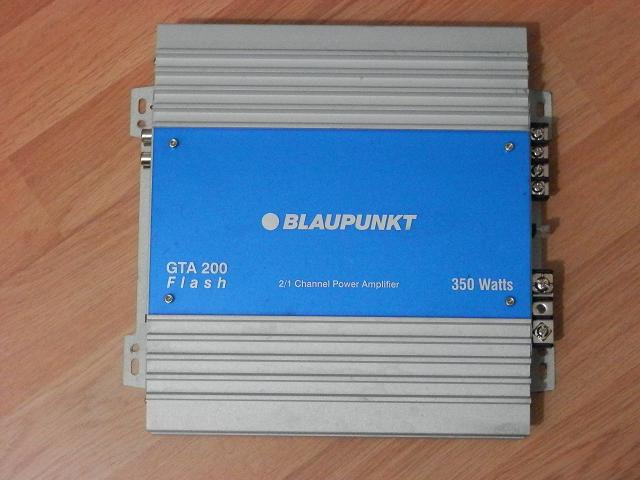

J’ai un petit pb électrique. Plus de veilleuses et d'éclairage intérieur suite au démontage d'un ampli.
L'ampli n'était plus sur l'alimentation depuis un moment, et tout fonctionnait.
J'ai contrôlé tout les fusibles: ras.
J'en déduit que surement un pb de masse, mais je ne maîtrise pas plus.
En attendant pas possible de remonter à l'identique, j'ai jeter une partie des câbles.
Help! Merci d'avance.

difficle de t'aider!
peut-etre l'amplis faisait-il prolongateur de masse là ou il était?, a son emplacement tu ne retrouve pas un fixation directement sur la caisse et le fil - qui y était relié?

En fait je viens de remettre la masse à l'ampli et cela fonctionne de nouveau. :)
Mais j'ignore comment cela doit être d’origine, ça dû être adapté...
Mais tout ça reste provisoire, car je voudrai remettre tout d'origine, je vais me faire aider si je veux pas transformer la mimix en sapin de noël.
