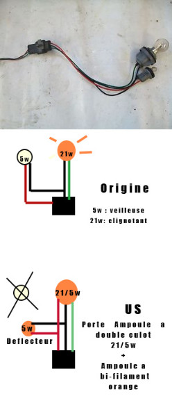

J'ai justement démonté mes veilleuses hier.
Les 2 photos t'aideront peut être a comprendre

Un schéma "rapide" :lol:
Les porte ampoule bi filament, tu trouves ça dans les feux arr de quelques autos. J'ai trouvé les miens dans une civic :oui:

C'est clair comme de l'eau de roche, merci à vous. :beer:
