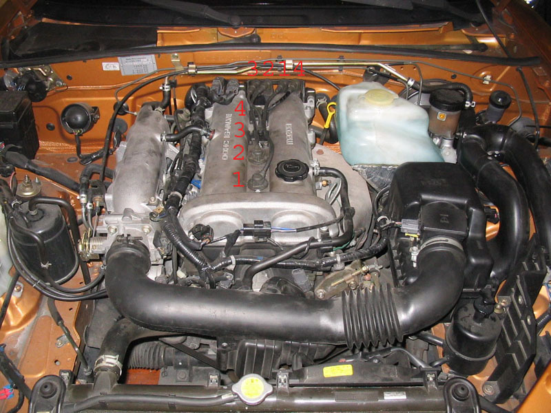

Pour l'ordre, j'ai repris la photo du tuto de courroie de distrib sur mx5 passion.
J'ai branché dans cet ordre là
3 2 1 4
Demain j'essaierai de remettre les vielles bougies.
J'ai déjà essayé de remettre le vieux faisceau sans changement.

C'était tout simplement l'ordre des faisceaux.
Il est différent de celui qui est sur le tuto que j'avais regardé.
Donc sur une les NA, il faut brancher dans cette ordre.
4-1-2-3.
Et miracle elle démarre :D

3 2 1 4 :?
Tuto passion :
Message Publié : Sam 12 Avr 2014, 11:29
Message(s) : 1186
Peut être que cela dépend des bobines.
Sur la mienne elles sont décalées sur la gauche et bien dans l'ordre 4-1-2-3.
Et là cela fonctionne.
Sur cet autre poste, les bobines sont placées comme les miennes
http://www.mx5france.com/forum/viewtopic.php?f=14&t=15285&hilit=Joints+queue+soupape&start=60
