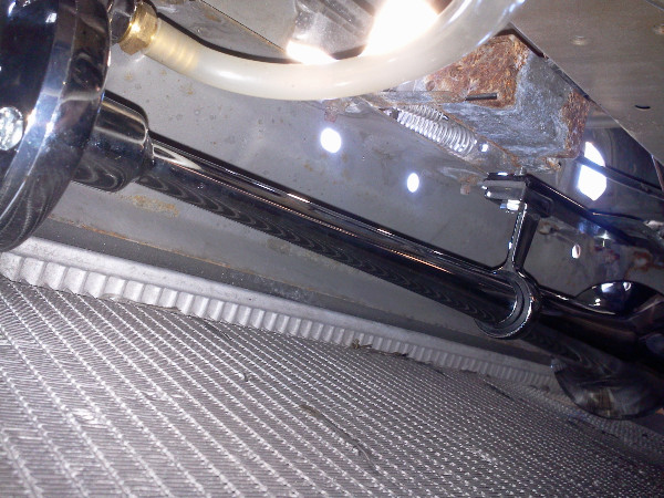

Voici la bête (klaxon HORN TECH pour camion ou bateau):
J'en ai bavé pour la fixer cette trompe car je n'ai pas pu démonter le parechoc ou le cache plastique sous la voiture (vis grippées).
J'ai démonté les 2 petites pattes de fixation des klaxons d'origine, afin de faire un montage à blanc de la trompe sur ces pattes. Puis une fois modifiées, je les ai remises en place sur la voiture et j'ai fixé la trompe en passant par l'entrée d'air radiateur.

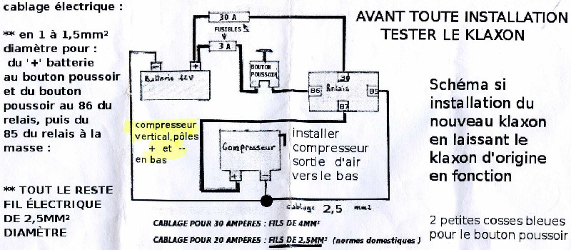

Voici le câblage recommandé:
C'est pas clair ce schéma, car il y a 2 lectures possible: soit je mets du 2.5mm² et du coup c'est donc pour du 20A, soit c'est du 4mm² et donc 30A.
J'ai de fourni avec ce klaxon: un relais supportant 30A et un porte fusible avec du 30A. Donc, contrairement à ce que j'ai dis sur mon précédent message, il faudrait donc que je câble en 4mm² :tantpis: .
Du coup, c'est même pas sûr que le câble que j'ai vu sur la boite à fusible soit assez gros.
Mon frère qui est électricien, m'a conseillé aujourd'hui de tirer un câble à partir de l'alternateur. Est-ce une bonne solution ?

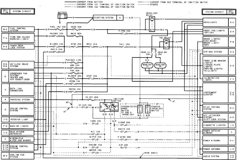

A force de faire des recherches, j'ai enfin trouvé le schéma électrique pour MX5 année 2000 :D .
Voici donc ce qui m’intéresse:
Puisque je n'ai pas de clim sur ma MX, je vais donc diriger mes recherches sur le faisceau de la clim; car d'après ce schéma, la clim est protégée par du 30A.
Si je trouve un fil bleu ou un fil bleu et jaune, il ne me restera plus qu'à brancher le klaxon dessus et le fusible qui normalement sert pour la clim sera attribué au klaxon :oui: .

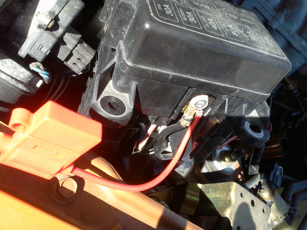

D'ailleurs j'ai changé mon fusil d'épaule car le fusible 30A de la clim ne doit pas être simple à trouver dans le commerce vu la tronche qu'il a, en plus, j'ai trouvé l'arrivée 12V de la batterie, du coup j'ai tiré un câble 6mm² avec son fusible 30A (standard lui !) au cas ou il servirai à autre chose dans le futur.
Après pour ce qui est de la section de câble adéquat en fonction de l'ampérage; j'en ai trouvé des forums sur ce sujet mais difficile d'avoir une réponse unanime (ça dépend de la longueur et de la qualité du câble, qui apparemment est différent entre un câble pour l'automobile et un câble domestique... J'ai cru que les gars allaient se taper dessus pour être celui qui a raison).
Pour résumer, ce que j'en ai retenu, c'est de prendre 1mm² pour 5A. Donc 30/5=6mm².
Pour info, on peut voir sur la photo ci-dessous, le câble bleu que je cherchais, alimentant le compresseur de la clim avec un 30A en protection (à gauche). Il est gros par rapport au autres câbles de la voiture ! Ensuite, on voit également le câble noir ( à droite) provenant de la batterie avec celui de mon porte fusible rouge (4mm²).Donc mon 6mm² domestique me rassure :ricane: .

Ça y est ! fini, ça fonctionne :woo:
Donc pour ceux qui comme moi cherche l'arrivée 12V sous le capot moteur, provenant de la batterie: C'est le câble noir (cosse avec la vis) sur le coté gauche de la boite à fusible :oui: .
C'est très simple d'accès: 2 écrous à enlever fixant la boite à fusible et un petit cache à ouvrir sur le coté de la boite, laissant ainsi apparaitre le raccordement du câble batterie sur la boite à fusible.
Bien sûr ne pas oublier de débrancher la batterie quant on manipule la boite :jap: (on n'est jamais à l’abri d'un court-jus en faisant une fausse manip).
