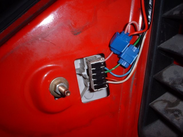

Voila j'ai remplacé mes réflecteurs latéraux d'origine par ceux vendus sur IL.
Ceux si sont livrés avec des veilleuses, qui aujourd'hui ne sont pas montées.
Maintenant j'aimerai les installer, pour que lorsque j'allume mes feux de positions, ceux si aussi s'allument.
Sur la théorie ça semble pas très compliqué, mais dans la pratique je ne sais pas. Je sais que ça a été fais par quelqu'uns, donc comment avez-vous fait ?

Perso j'ai utilisé des cosses vampirespour me brancher sur les veilleuses et hop, roule ma poule 8-)

Question con :
La prise de l'ampoule comporte 2 câbles (2 noirs je crois). L'un doit représenter le + et l'autre le -. Comment je sais qui est qui ?
J'imagine que pour que mes ampoules des réflecteurs fonctionnent correctement, je dois repiquer le + de cette ampoule sur le + de celle du phare, et pareil pour le - ?! Si on fait l'inverse, y s'passe koi ? :roll:

VinceMX5 a écrit :
Question con :
Tu t'en fou (ou alors j'ai eu BEAUCOUP de chance 8-) )

On s'en fout royalement car les ampoules n'on pas de + ni de - contrairement aux LEDs ;)
+1, toutes les ampoules à filament de ce type n'ont pas de polarité.

Je les ait retrouvées sur mon disque dur, il y en a moins d'une dizaine => je peux te les envoyer par mail ;) enfin si tu me file ton adresse mail :lol:
Par contre je n'ai pas mis de cosses vampire, j'ai fait des épissures et soudé les fils puis je les ai isolés :mrgreen:

Pour repiquer sur les ampoules arrieres, il y a 3 cables : Blanc, Vert, Noir (surement a cause des deux filaments).
Sur quels cables des trois dois-je me repiquer ? :|

Arf, je sais plus => je te dirais ça demain quand il fera jour ;) cela dit je me suis pas posé la question car j'ai soudé directement sur les câbles qui vont au support d'ampoule (juste après le connecteur de sectionnement) donc je ne pouvais pas me tromper

C'est justement sur le support d'ampoule qu'il y a les 3 cables.
Ca serai cool si tu pouvais regarder :)

Ah mais toi tu veux les brancher avec les clignos ? car la seule ampoule alimentée par 3 fils est le stop + cligno

Non par sur les clignos.
Je branche sur l'ampoule des feux de positions. Meme ampoule (double filament) qui fais les feux de stop.

Parcontre tu va avoir 4 feux orange ,non ? :?
