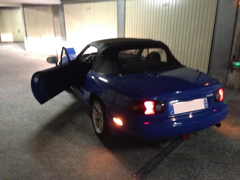

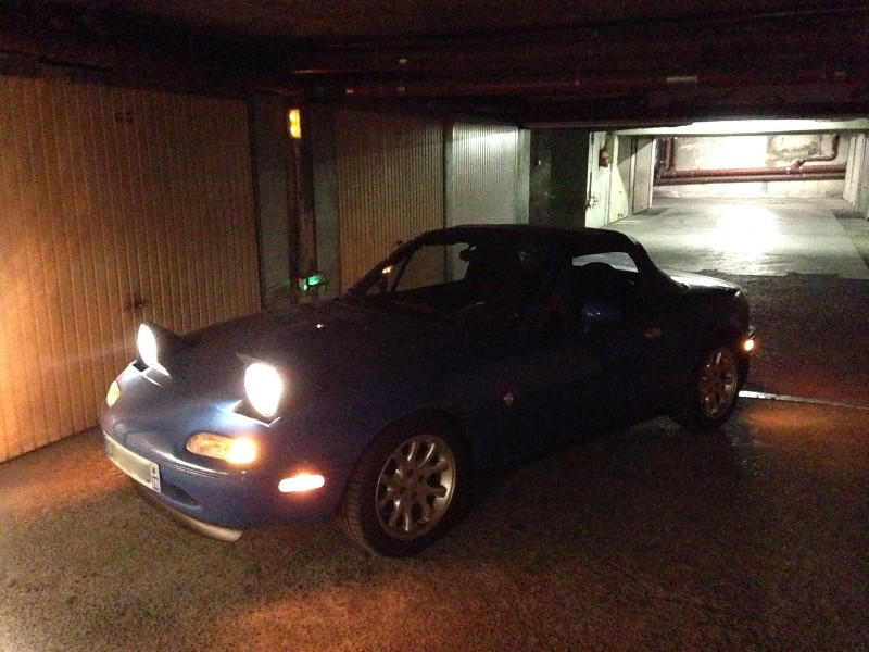

Je suis en train de faire le branchement de mes veilleuses latérales. J'ai déjà fait le branchement pour l'avant, mais pour l'arrière, j'ai un petit problème. Je ne suis pas très fort en électricité et je voudrais savoir si quelqu'un connaissais la couleur des fils pour les veilleuses des feux arrière ? Histoire que j'évite de faire le branchement sur les fils de "stop".
De mémoire, il y a 2 fils noirs, un rouge et un vert.

Normalement rouge filet noir

Merci, j'essayerais ça dans la semaine. ;)
Pour l'instant, j'ai des ampoules oranges. Mais je vais commander des ampoules rouges pour l'arrière (catadioptres transparent).
Il me suffira juste de les enlevé pour le CT, et encore, ça devrais passer sans pb :ricane:

Et voilà, c'est branché ! Merci à vous :jap:

Combien de watt tes ampoules, ça me semble bien puissant ?
