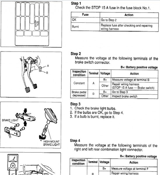

dans le manuel c'est:
tu as changé le fusible? :aie:
