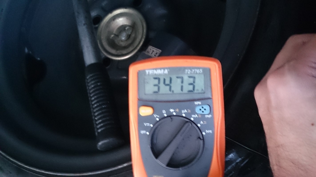

Comme ceci alors :
Je debranche le +, je met le rouge de l'ampèremètre sur le câble qui était a la batterie et le noir de l'ampèremètre sur le + de la batterie ?
NCFL RC 1.8 (vendue)
NA 1.6 115ch
 Sujet du message : Re: [NA] NA - Batterie à plat
Message Publié : Dim 7 Déc 2014, 13:45
Message(s) : 7675
je pense que tu doit inverser rouge/noir pour avoir une valeur positive mais oui c'est ça ;)
Message Publié : Dim 7 Déc 2014, 16:43
Message(s) : 2622
Localisation : 27
Porte fermée, voilà se que ça donne (34.73ma)
Je suppose qu'il y a un minimum pour conserver les stations de radios et autres.
Quel est la fourchette moyenne ?
Message Publié : Dim 7 Déc 2014, 18:29
Message(s) : 7675
34 milli c'est que dalle donc tu n'as pas de consommateur phantome!... donc ta batterie a surement un défaut ou tu ne roule pas assez longtemps ni assez souvent?

Je confirme 34mA c'est rien du tout... la mienne (NB 1999) avec l'alarme branchée (donc avec le module hyperfréquence) consomme environ 3 à 4 fois plus ! ... et vide la batterie en deux ou trois semaines maximum. D'où l'usage intensif de l'Accumate, indispensable dans mon cas vu que durant la période hivernale, je ne roule quasi pas (oui je sais c'est pas bien... j'ai honte.... je me cache....)
