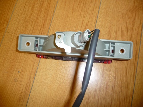

sur ma malle arrière j'ai un 3eme feu stop, mais je n'ai pas d'ampoule ni de socket ( douille, culot appelez ca comme vous voulez ;) ), j'ai juste ce câble-ci :
et la "structure" du feu comme ceci :
Donc, je suppose qu'il me manque un culot ?? ou alors que mon câble est bon mais alors qu'elle ampoule mettre ? de plus je suppose que je dois faire un branchement à la masse mais si j'utilise le câble que j'ai, je n'ai pas de sortie pour relier à la carrosserie.

n'étant pas des plus adroit et peur de faire une bêtise, je reviens vers vous.
j'ai bien reçu la pièce
Mais, si vous remontez mon post vous verrez que j'avais comme branchement un câble rouge.
A l'intérieur de la nouvelle pièce blanche il y a 2 petite languettes métallique ( imaginer une prise mâle mais en plus fin ) je branche donc le truc rouge sur une des languettes et je fais un câble de masse qui part de l'autre languette à la carrosserie? ou j'ai tt faux ? ou je branche juste le câble rouge sur les deux languettes ou juste sur une ?
si quelqu'un sait faire une photo de l'arrière de la lampe et/ou m'expliquer, ca serait super sympa.
merci

Il te faut un + et un - pour que ça fonctionne ;)

A la vue de ta photo, tu as le socket et l'ampoule
Donc... y'a plus qu'à faire les connexions et à fixer le socket en le tournant
Je ne vois quelle pièce il te manquerais :o

effectivement reste à faire la connexion mais justement à quoi ressemble la pièce qui fait la connexion ? un simple sucre électrique ne rentrerai pas dedans je pense :?

Tu dénudes les extrémités des fils et tu les rentres dans le socket chacun de son coté, normalement la fixation est définitive
