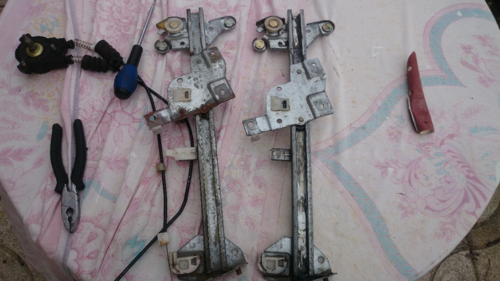

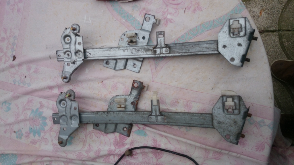

Petit retour sur la compatibilité. Tout est compatible que ce soit niveau rails ou câble aucun soucis ;).
J'ai pu remplacer mes rails et un câble qui avait mangé.
Bref si une bonne occaz se présente n'hésitez pas :bien:
